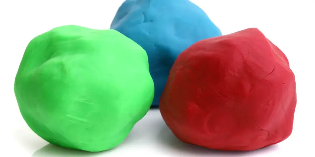

Tre masse di materiale plastico modellabile: verde, blu e rosso, pronte per creare forme fantastiche.
