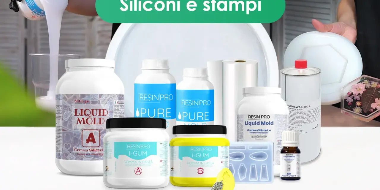

Kit per creare stampi in silicone per resina: siliconi liquidi e in pasta, stampini e accessori.
