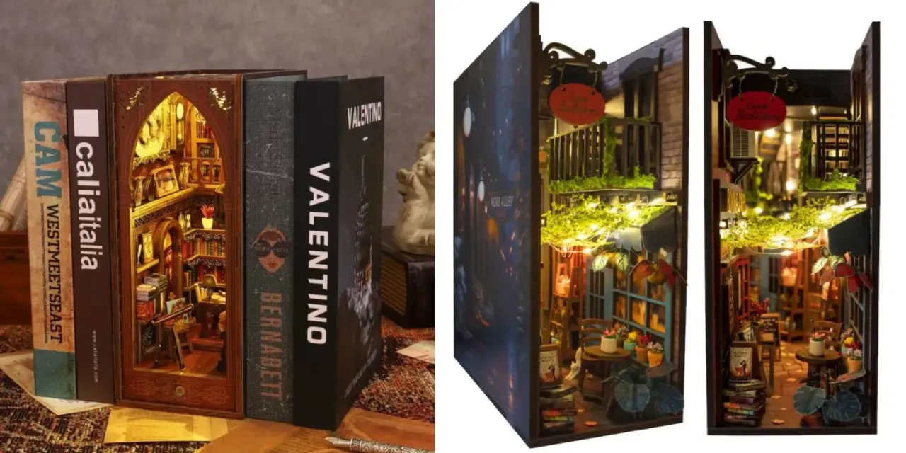

Un book nook cos'è? Un mondo in miniatura tra i libri: una libreria segreta e un vicolo illuminato.
Un book nook è una piccola scena tridimensionale pensata per stare tra i libri e dare alla libreria l’effetto di una finestra aperta su un altro mondo. In questa guida spiego book nook cos'è davvero, come si differenzia da un fermalibri e quali scelte contano quando si valuta un kit o si progetta un pezzo su misura. Se ti interessa il modellismo, qui trovi un progetto compatto ma ricco di tecnica, luce e narrazione visiva.
Un diorama da scaffale che unisce scena, luce e modellismo
  • Il book nook non è un semplice fermalibri: è un diorama stretto e profondo da inserire tra i volumi.
  • Funziona bene perché sfrutta prospettiva forzata, dettagli in scala e illuminazione LED.
  • I kit pronti sono spesso la scelta migliore per iniziare, mentre il fai-da-te totale richiede più progettazione.
  • Per un primo progetto contano più profondità interna, incastri e luce che non la quantità di accessori.
  • I prezzi dei kit si vedono spesso nella fascia 30-70 euro, ma salgono con finiture, copertura e componenti extra.
Che cosa rende un book nook diverso da un fermalibri
La differenza è semplice, ma decisiva: un fermalibri sostiene i libri, un book nook racconta una scena. Non è un oggetto neutro, è una piccola architettura scenica che vive nello spazio tra un volume e l’altro e trasforma la libreria in un punto narrativo. Io lo considero una via di mezzo tra diorama, oggetto d’arredo e miniature da esposizione.
La sua forza sta nella struttura: una facciata aperta verso il lettore, pareti laterali che guidano lo sguardo e un interno che usa la prospettiva forzata, cioè una profondità studiata per far sembrare più grande uno spazio molto ridotto. Per questo un buon book nook non si limita a essere “carino”, ma deve avere una composizione credibile, con pochi elementi ben letti. Per capire perché funziona così bene, però, conviene guardare il rapporto che ha con il modellismo vero e proprio.
Perché funziona così bene nel modellismo
Il book nook piace a chi fa modellismo perché obbliga a ragionare in modo molto preciso su scala, volumi, luce e finitura, ma in un formato accessibile. In pratica, concentra in pochi centimetri le stesse domande di un diorama più grande: dove metto il fuoco visivo, come distribuisco i piani, quale materiale restituisce meglio una pietra, un legno o una vetrina. È un progetto piccolo solo all’apparenza.
Un altro motivo, meno detto ma fondamentale, è che la scena viene letta quasi sempre di taglio, tra due file di libri. Questo cambia tutto: i dettagli troppo minuti spariscono, quelli troppo grossi stonano, e la regia della luce diventa centrale. Io qui vedo il fascino vero del formato, perché ti costringe a fare scelte nette invece di riempire lo spazio senza criterio. Prima di mettere mano a colla e LED, però, conviene capire quali formati si trovano davvero in commercio.
