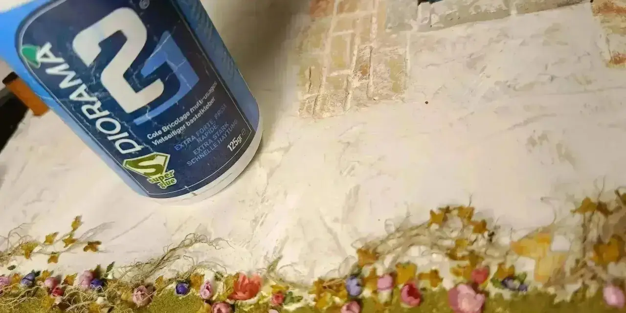

Colla vinilica DIORAMA usata per creare un paesaggio in miniatura con sabbia e fiori.

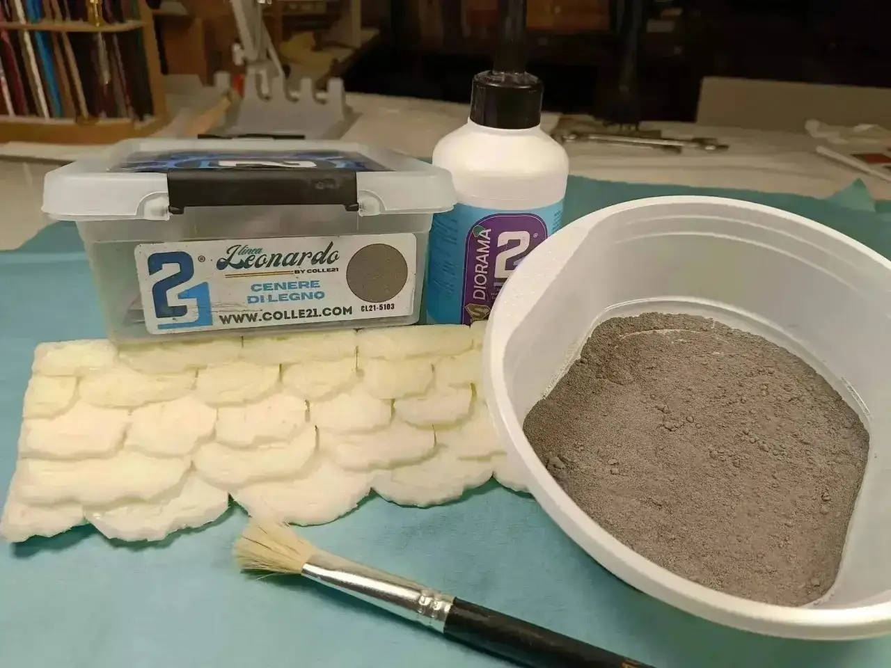

Materiali per diorami: sabbia e colla vinilica pronti per creare texture realistiche. Pennello e base in schiuma completano la scena.

Quando lavoro bene, parto sempre dalla preparazione della sabbia. La setaccio per togliere i granuli troppo grossi e la polvere incoerente; se arriva da spiaggia o ambiente esterno, la lavo e la lascio asciugare del tutto prima di usarla. Su un materiale sporco o umido la colla si comporta peggio e la finitura, col tempo, può risultare meno stabile.
  1. Preparo la base con una mano di colore opaco o con un fondo che favorisca l’aderenza, soprattutto su plastica liscia o resina.
  2. Mescolo la sabbia con la colla poco alla volta, fino a ottenere una massa densa ma ancora modellabile.
  3. Stendo l’impasto con spatola, vecchio pennello rigido o stecchino, comprimendo dove voglio una superficie più battuta.
  4. Creo variazioni aggiungendo piccoli sassi, granuli diversi o leggere tracce di impronte e solchi.
  5. Lascio asciugare senza toccare la basetta: per uno strato sottile bastano spesso 2-4 ore per una presa iniziale, ma per una cura completa io considero almeno 12-24 ore.
  6. Sigillo il tutto con colla molto diluita o finitura opaca, se voglio aumentare la resistenza e uniformare l’assorbimento del colore.
