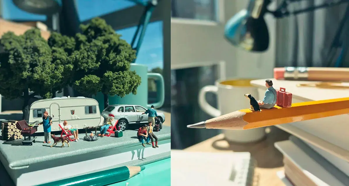

Un diorama cos'è? Scene in miniatura: un campeggio con roulotte e persone, e un uomo con cane su una matita.
Un diorama non è solo una base decorata: è una piccola scena costruita per raccontare un luogo, un momento o un’azione con precisione visiva. In questo articolo ti spiego che cosa lo rende davvero diverso da un semplice modello, quali elementi danno credibilità alla scena e come impostarlo in modo pratico senza perdere tempo in dettagli che non spostano il risultato. Se ti interessa il modellismo scenografico, qui trovi una guida concreta, pensata per aiutarti a costruire meglio e a scegliere con più consapevolezza.

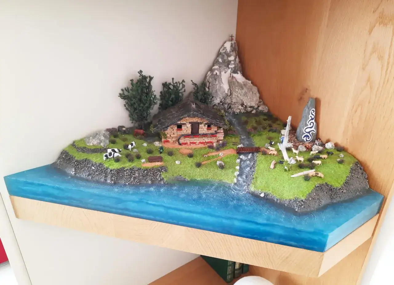

Un diorama cos'è? Una scena alpina in miniatura con casetta, montagne, animali e un fiume cristallino.

Nel modellismo, il diorama cambia molto a seconda del tema. Alcuni stili lasciano grande libertà creativa, altri richiedono più rigore storico o tecnico. Se stai scegliendo il tuo primo progetto, questa differenza conta più di quanto sembri.
Tipo Cosa racconta Difficoltà Quando lo sceglierei
Storico o militare Un episodio, una pattuglia, un momento operativo Media-alta Se ti piace la precisione documentale e il realismo
Naturalistico Habitat, fauna, paesaggi, ambienti esterni Media Se vuoi lavorare bene su vegetazione, terreno e atmosfera
Urbano o civile Strade, facciate, interni, vita quotidiana Media Se vuoi una scena leggibile e meno vincolata da equipaggiamento complesso
Fantasy o sci-fi Ambientazioni immaginarie, mondi e personaggi non realistici Variabile Se vuoi più libertà nella composizione e nei colori
Ferroviario Stazioni, binari, depositi, movimento su rotaia Alta Se ti interessa una scala tecnica e un layout più ampio
Cinematografico o pop Scena ispirata a film, serie, fumetti o videogiochi Media Se vuoi puntare su riconoscibilità e impatto visivo
Dal mio punto di vista, per iniziare funzionano molto bene le scene piccole in 1:35, 1:48 o 1:72, ma con obiettivi diversi: 1:35 concede più respiro nei dettagli, 1:72 obbliga a essere essenziali, 1:87 è perfetta se lavori in ambito ferroviario. La scala non è solo una misura; è una decisione che cambia il modo in cui costruisci, dipingi e rifinisci tutto il resto. Una volta scelto il tipo di scena, il passo successivo è capire come costruirla senza complicarsi la vita.
