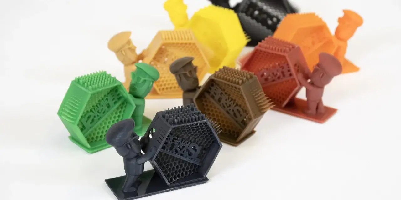

Piccoli omini colorati sorreggono oggetti esagonali con punte. Attenzione, respirare resina fa male!

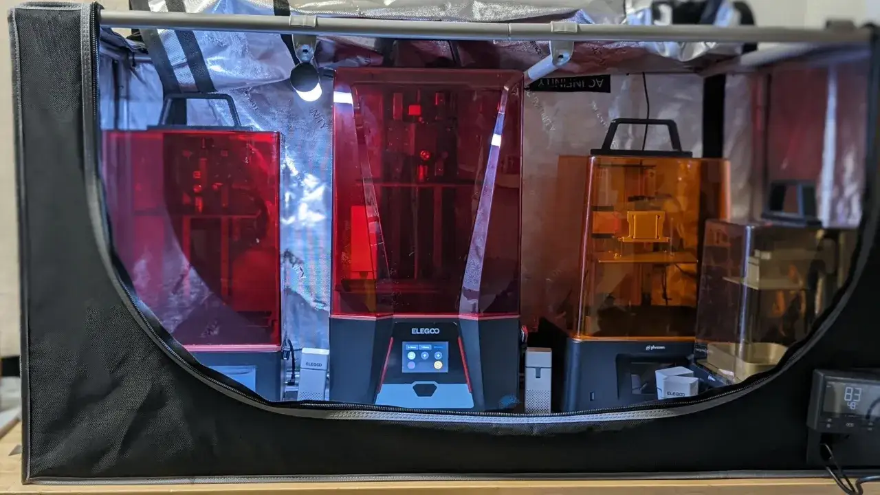

Tre stampanti 3D in una cabina chiusa. Attenzione, respirare resina fa male.

Qui non serve trasformare il tavolo da hobby in un laboratorio sterile. Serve invece togliere dalla zona del viso tutto ciò che può evaporare, sollevarsi o restare appiccicato alla pelle. L’OSHA indica la ventilazione locale come uno dei modi più efficaci per limitare la dispersione di vapori, fumi e aerosol: in pratica, l’aria va catturata vicino alla fonte, non semplicemente “spostata un po’”.
Ventilazione prima di tutto
Una finestra aperta aiuta, ma da sola spesso non basta. Se puoi, lavora vicino a un’estrazione dedicata, a una cappa o almeno a un flusso d’aria che porti i vapori lontano dal tuo viso e non verso di te. Io tengo anche i contenitori aperti per il tempo minimo indispensabile.
Protezione personale
Per il contatto con la resina fresca, i guanti in nitrile restano la scelta più pratica. Gli occhiali sono utili ogni volta che versi, mescoli o lavi pezzi, perché gli schizzi arrivano più in fretta di quanto si creda. Se devi davvero limitare l’inalazione in una situazione critica, una mascherina chirurgica non basta per i vapori: al massimo può servire contro la polvere, non contro i composti volatili.
Ordine sul banco
Lavoro con piccole quantità, tengo chiusi i flaconi quando non mi servono e non lascio mai panni o guanti contaminati sparsi per il piano. Anche qui la logica è banale ma efficace: meno superficie esposta, meno tempo aperto, meno materiale a contatto con l’aria.
