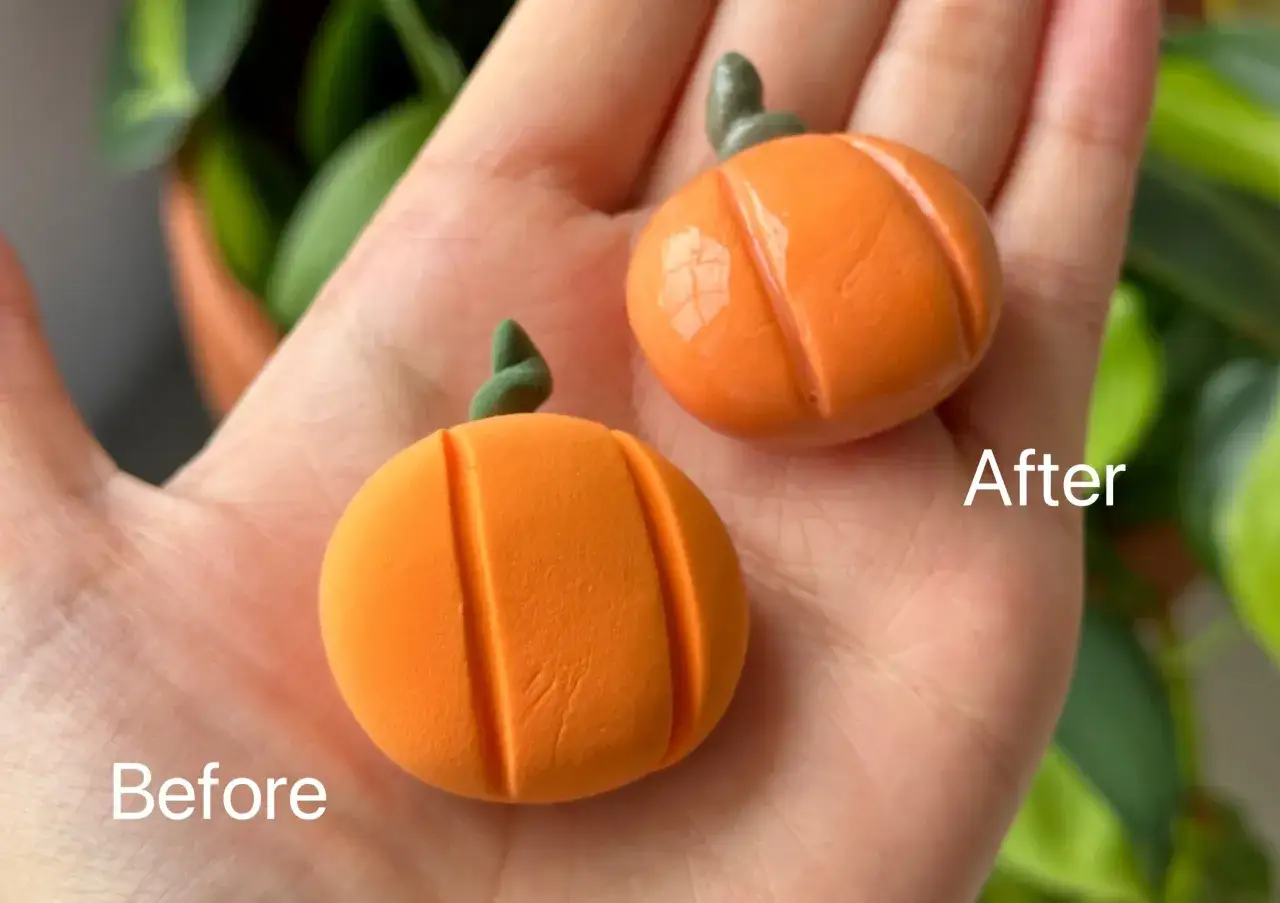

Prima e dopo: zucche di das asciutto, una opaca e una lucida. Scopri come colorare il das asciutto per ottenere effetti diversi.
