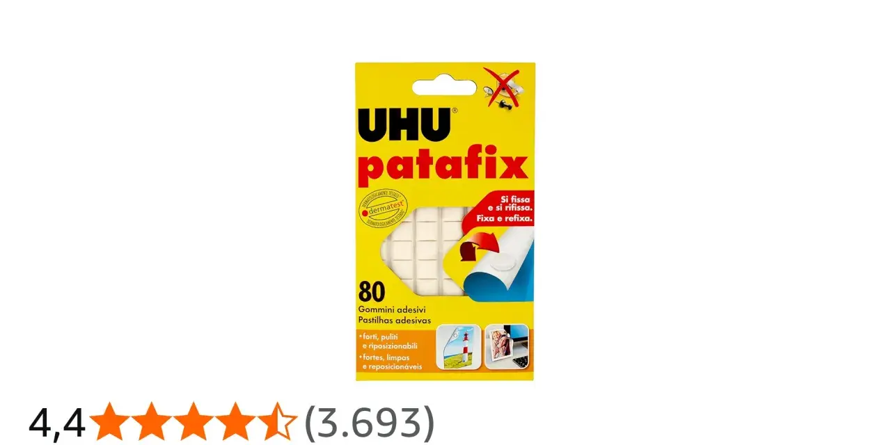

UHU patafix: gommini adesivi riposizionabili per fissare e rifissare. Ideali per foto e decorazioni.

Le varianti che vale la pena conoscere
In Italia si trovano diverse versioni di Patafix, ma nel mio uso quotidiano le distinguo per funzione, non per marketing. La versione bianca standard è la più versatile: va bene per il banco, per i pezzi leggeri e per le mascherature morbide. La trasparente è utile quando voglio un impatto visivo minimo o quando lavoro vicino a superfici chiare e lucide. Le versioni più forti, come quelle pensate per applicazioni più robuste, hanno senso solo quando serve maggiore tenuta.
  • Bianco standard: il più equilibrato, ottimo punto di partenza per il modellista.
  • Trasparente: discreto e utile quando la visibilità del supporto è un problema.
  • Deco o versioni più forti: adatte se il pezzo è più impegnativo o se il fissaggio deve resistere meglio.
I numeri dichiarati sulle confezioni, quando ci sono, vanno letti con prudenza: la tenuta massima dipende dalla superficie, dalla temperatura, dal peso reale e dalla forma dell’oggetto. In condizioni ottimali, le versioni più robuste reggono molto di più della versione base, ma in modellismo la differenza pratica la fa soprattutto la geometria del pezzo. Un oggetto piatto su una superficie liscia si comporta in modo molto diverso da una miniatura con contatti minimi e forme irregolari.
Io, in generale, parto sempre dalla versione standard e salgo di livello solo se il progetto lo richiede davvero. È un approccio più pulito e riduce il rischio di usare un materiale troppo aggressivo dove non serve.
