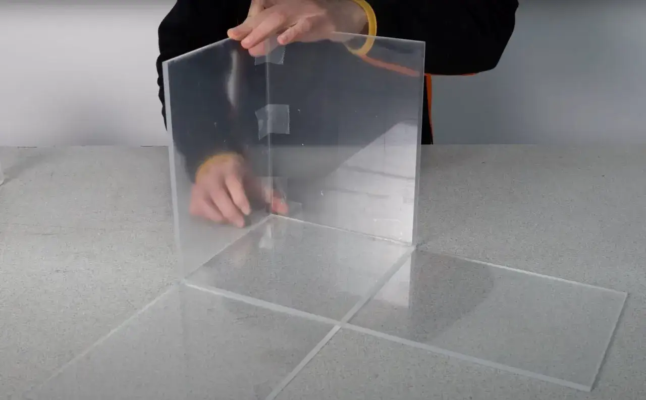

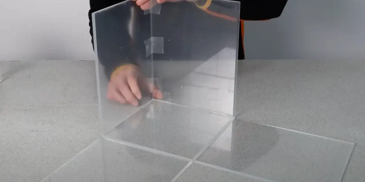

Costruzione di una teca in plexiglass fai da te. Pannelli trasparenti assemblati con nastro adesivo per creare una struttura.

Lascia la pellicola protettiva il più a lungo possibile, marca le linee sopra il film e blocca sempre il pezzo con morsetti. Anche questo sembra un dettaglio secondario, ma è quello che evita il classico bordo “stanco” che rovina una teca altrimenti buona. Una volta che i pannelli sono pronti, resta il punto decisivo: come unirli in modo pulito e quasi invisibile.

Quando vuoi un risultato molto nitido, tieni i pezzi in posizione con nastro o piccoli distanziatori e non spostare la teca fino a quando il collante non ha raggiunto una presa sufficiente. Se usi un adesivo che polimerizza con la luce, la scheda tecnica indica che la lavorazione può riprendere dopo alcune ore, ma la resistenza finale arriva il giorno dopo. A quel punto manca solo un passaggio che molti sottovalutano: base, chiusura e manutenzione.
