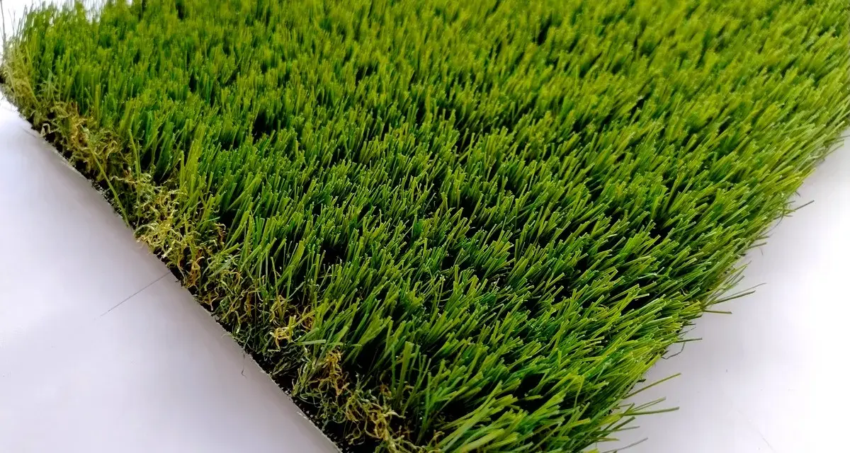

Un campione di erba sintetica, verde brillante e folta, mostra come fare l'erba finta per un giardino perfetto.
