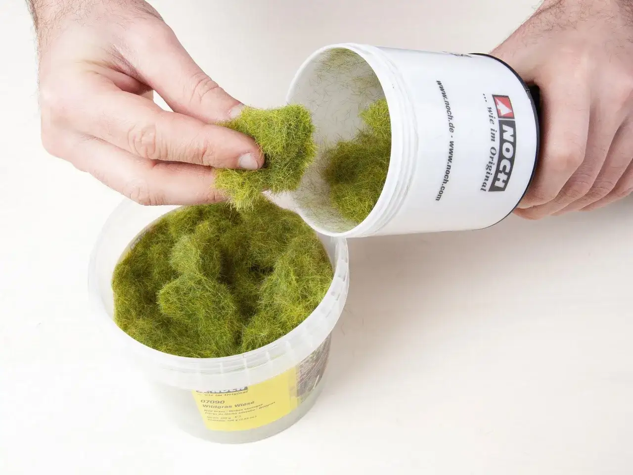

Mani versano erba elettrostatica da un contenitore a un altro, creando un prato realistico per modellismo.
