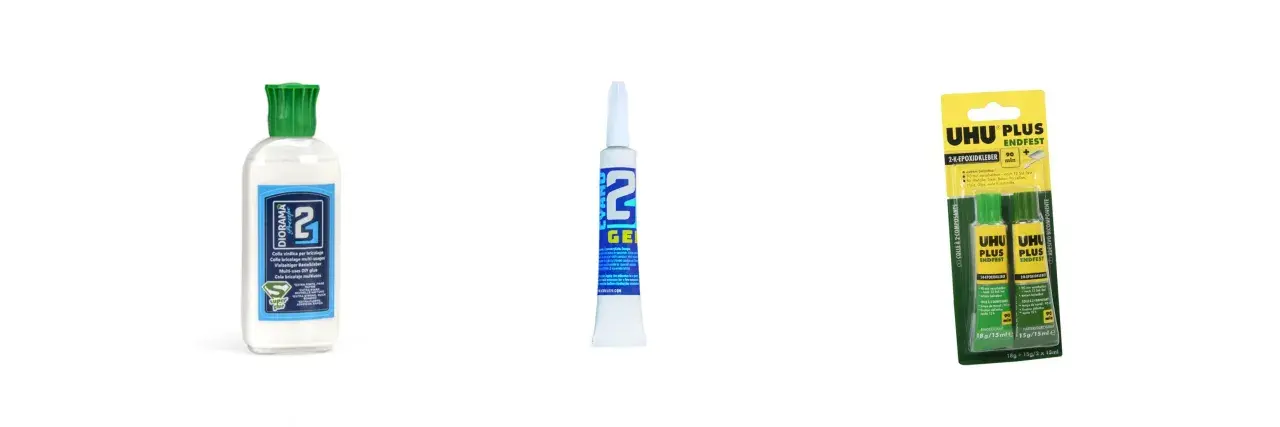

Colla vinilica tipo mod podge vinavil, colla gel e adesivo bicomponente UHU.

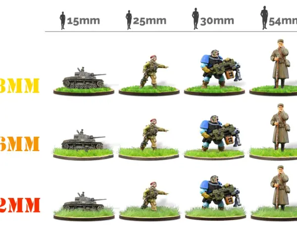

Dove la vinilica funziona bene nel modellismo
Nel modellismo la colla vinilica dà il meglio quando deve penetrare nei materiali porosi e bloccare elementi leggeri. Io la uso senza problemi su tante lavorazioni di base, soprattutto quando l’obiettivo è fermare texture e creare un fondo stabile prima della pittura.
  • Basi per miniature, soprattutto se devo fissare sabbia, ghiaia fine o piccoli frammenti.
  • Diorami e terreni, dove il legante deve entrare tra i granelli e consolidare la superficie.
  • Flock e static grass, perché il prodotto aderisce bene alle fibre e ai materiali leggeri.
  • Cartone, MDF e legno balsa, materiali che assorbono bene e si incollano in modo pulito.
  • Piccoli elementi in carta o cartoncino, come etichette, insegne e dettagli scenografici.
Per questi lavori parto spesso con una miscela semplice: 2 parti di vinilica e 1 parte d’acqua quando voglio un legante abbastanza corposo, oppure 1:1 quando mi serve più fluidità e una stesura più facile con il pennello. Per flock e materiali molto leggeri aggiungo anche una sola goccia di detersivo per piatti ogni 100 ml, giusto per rompere la tensione superficiale e far entrare meglio il liquido.
Qui la differenza con il Mod Podge è meno teorica e più pratica: la vinilica fa bene il suo mestiere, purché tu la usi come legante e non come vernice magica. Quando però la superficie cambia natura, i limiti emergono subito.

Colla vinilica per bricolage, super glue e adesivo bicomponente UHU PLUS ENDFEST, perfetti per ogni progetto creativo, come un vero mod podge vinavil.
