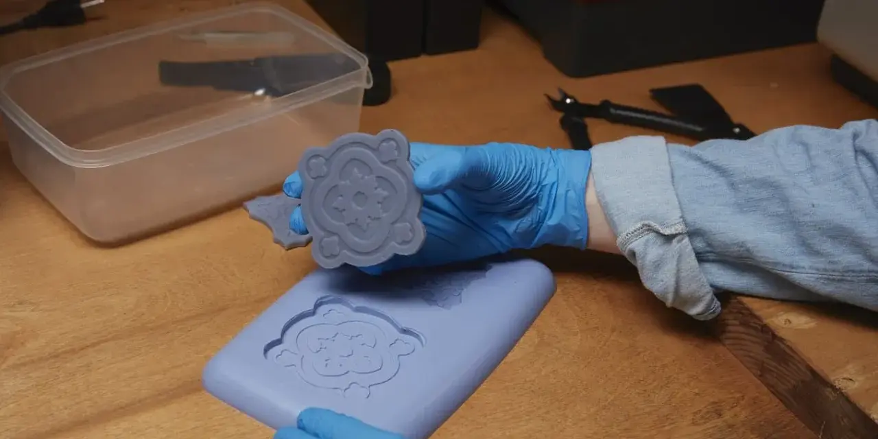

Mani guantate che estraggono un motivo floreale da stampi fai da te in silicone.

Per una miniatura o un accessorio piccolo, lo stampo monopezzo basta spesso e avanza. Per una testa, un torso, un pezzo meccanico o una decorazione con rilievi, la bivalva evita molti problemi. Il guscio rigido, invece, diventa interessante quando il silicone è molto flessibile o quando la forma è ampia e va sostenuta. È un passaggio che molti principianti saltano per risparmiare tempo, salvo poi ritrovarsi con uno stampo che si apre male o si deforma in mano.
