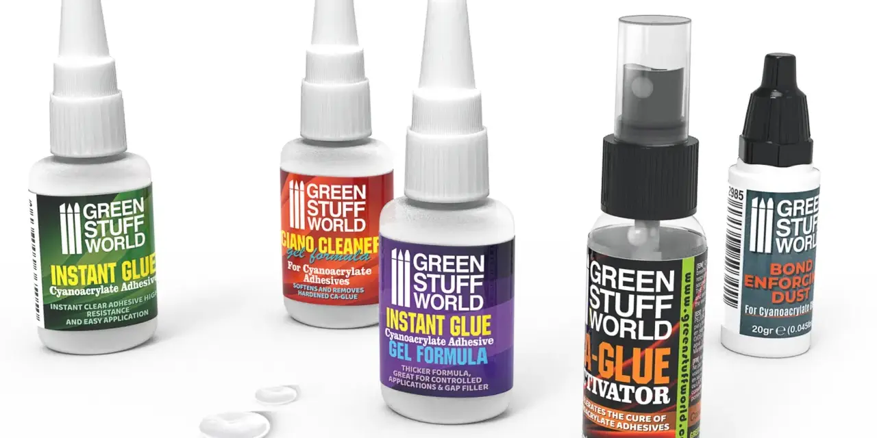

Kit Green Stuff World: colle istantanee, pulitore e attivatore. Un solvente attack per ogni esigenza.
