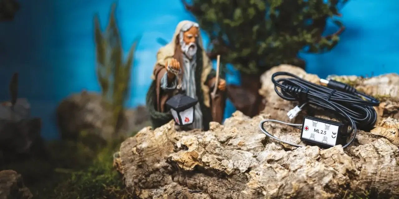

Un vecchio con lanterna e cavi per illuminare il tuo diorama. Ecco come fare un diorama con effetti speciali.

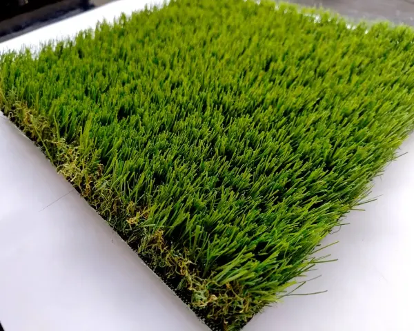

La vegetazione va trattata con la stessa logica. L’erba statica non dovrebbe mai coprire tutto in modo uniforme: distribuiscila a macchie, con altezze e toni diversi. Due o tre colori molto vicini tra loro funzionano meglio di un verde acceso unico. Per i cespugli piccoli, i tufts già pronti sono comodi, ma se li metti sempre negli stessi punti la scena si irrigidisce; alterna zone piene e zone quasi nude.

Quando vuoi aggiungere atmosfera, valuta con cautela effetti come luce LED, fumo simulato o sporco pesante. Possono dare carattere, ma solo se sono coerenti con la scena. Se li usi come decorazione generica, l’occhio li legge subito come artificio. Meglio un dettaglio in meno, ma giusto.
