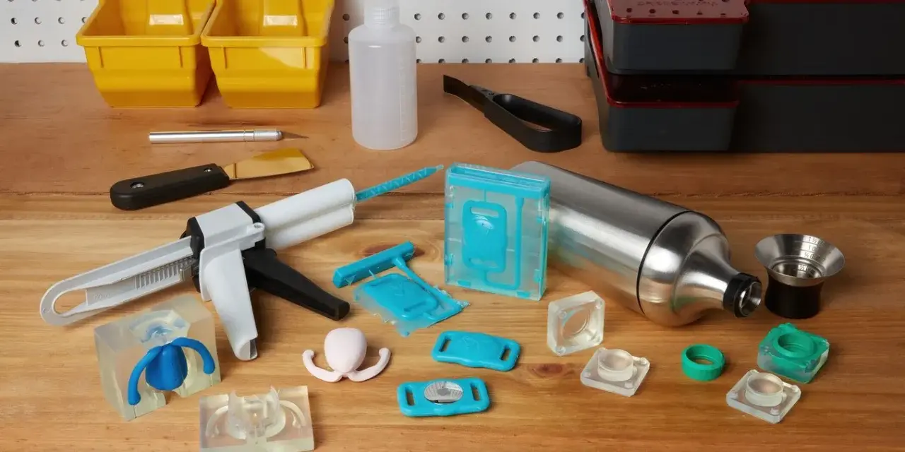

Attrezzi per la lavorazione della resina, inclusi stampi in silicone, pistola per colla e contenitori, utili per capire come pulire gli stampi in silicone dalla resina.

La procedura pratica per togliere la resina senza rovinare i dettagli
Quando pulisco uno stampo, seguo sempre una sequenza precisa. Non è una formalità: serve a evitare che il residuo si spalmi ancora di più nei microincavi. Se lavori su pezzi da modellismo con texture, incisioni o elementi sottili, questa progressione è molto più sicura di un intervento “forte” e improvvisato.
  1. Rimuovo il residuo fresco subito con un panno morbido o carta assorbente, senza premere troppo. Se la resina è ancora liquida o appena gelificata, questo passaggio fa la differenza.
  2. Lavo lo stampo con acqua tiepida e sapone delicato, massaggiando con le dita guantate o con un panno morbido. Qui non devi strofinare: devi accompagnare via il film superficiale.
  3. Risciacquo bene e asciugo completamente. L’umidità intrappolata nello stampo è una cattiva idea, soprattutto se poi devi fare un’altra colata nello stesso giorno.
  4. Se il residuo è appiccicoso ma non duro, uso poco alcol isopropilico su un panno o su un cotton fioc, limitandomi alla zona interessata. Lo scopo è sciogliere il velo, non impregnare tutto il pezzo.
  5. Se la resina è già parzialmente indurita, metto lo stampo in freezer per 10-30 minuti e poi provo a fletterlo delicatamente. In molti casi il freddo aiuta il distacco e il pezzo esce meglio.
  6. Solo se necessario, intervengo con acetone su punti molto piccoli e ben localizzati, sempre in ambiente ventilato e senza lasciare il solvente fermo sulla superficie.
Il trucco vero è non saltare subito al punto 6. Nella maggior parte dei casi, tra acqua tiepida, sapone e un passaggio in freezer, risolvi senza intaccare la trama del silicone. Il solvente forte lo lascio ai casi in cui il problema è davvero ostinato o localizzato, perché più insisti, più rischi di segnare la superficie utile dello stampo. E proprio qui entrano in gioco gli errori che vedo più spesso.
