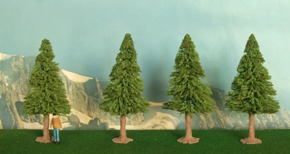

Un piccolo uomo osserva la scena, mentre si prova a costruire un albero finto. Quattro alberi verdi su un prato artificiale, con montagne sullo sfondo.

Io parto quasi sempre da un fascio di fili metallici, perché offre tre vantaggi: tiene la forma, si regola con facilità e supporta bene i passaggi successivi di colla e vernice. Per alberi piccoli, tra 6 e 12 cm di altezza, bastano spesso 6-10 fili; per soggetti più grandi puoi salire senza problemi, purché il tronco resti proporzionato. In 1:87, per esempio, una chioma troppo massiccia fa subito perdere scala; in 1:35 puoi permetterti più corpo.
  1. Taglia i fili alla stessa lunghezza. Lascio sempre qualche centimetro in più, perché è più facile accorciare che aggiungere materiale.
  2. Intreccia il centro del fascio. Questa parte diventa il tronco; più stringi alla base, più l’albero resta saldo.
  3. Apri i rami in modo asimmetrico. Un albero troppo simmetrico sembra costruito con il righello, non cresciuto in natura.
  4. Dividi alcuni rami secondari. Anche due o tre biforcazioni in più cambiano molto la lettura finale.
  5. Blocca il piede con una base o con radici. Se la base è instabile, il resto del lavoro perde valore, anche se la chioma è buona.
Qui faccio un controllo rapido che mi aiuta molto: osservo l’armatura di lato e poi in controluce. Se la sagoma è interessante già adesso, il resto sarà più semplice; se invece la forma è povera, nessuna quantità di fogliame la salva davvero. Quando la struttura funziona, il passo successivo è dare al tronco la materia giusta.
