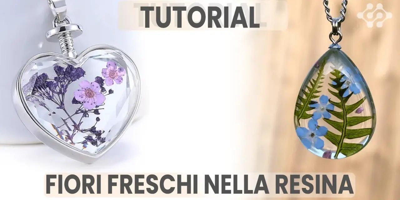

Ciondoli a forma di cuore e goccia con fiori freschi nella resina, perfetti per un tutorial creativo.
Quando un dettaglio botanico deve restare pulito e credibile, la differenza la fa quasi sempre la preparazione, non la colata. Lavorare con i fiori nella resina funziona solo se il materiale vegetale è ben essiccato, la resina è scelta in base allo spessore del pezzo e la scala resta coerente con il progetto. Qui trovi un percorso pratico: come asciugare i fiori, quali errori evitare, quando usare UV o epossidica e come portarli dentro un lavoro di modellismo senza farli sembrare un semplice riempitivo decorativo.
