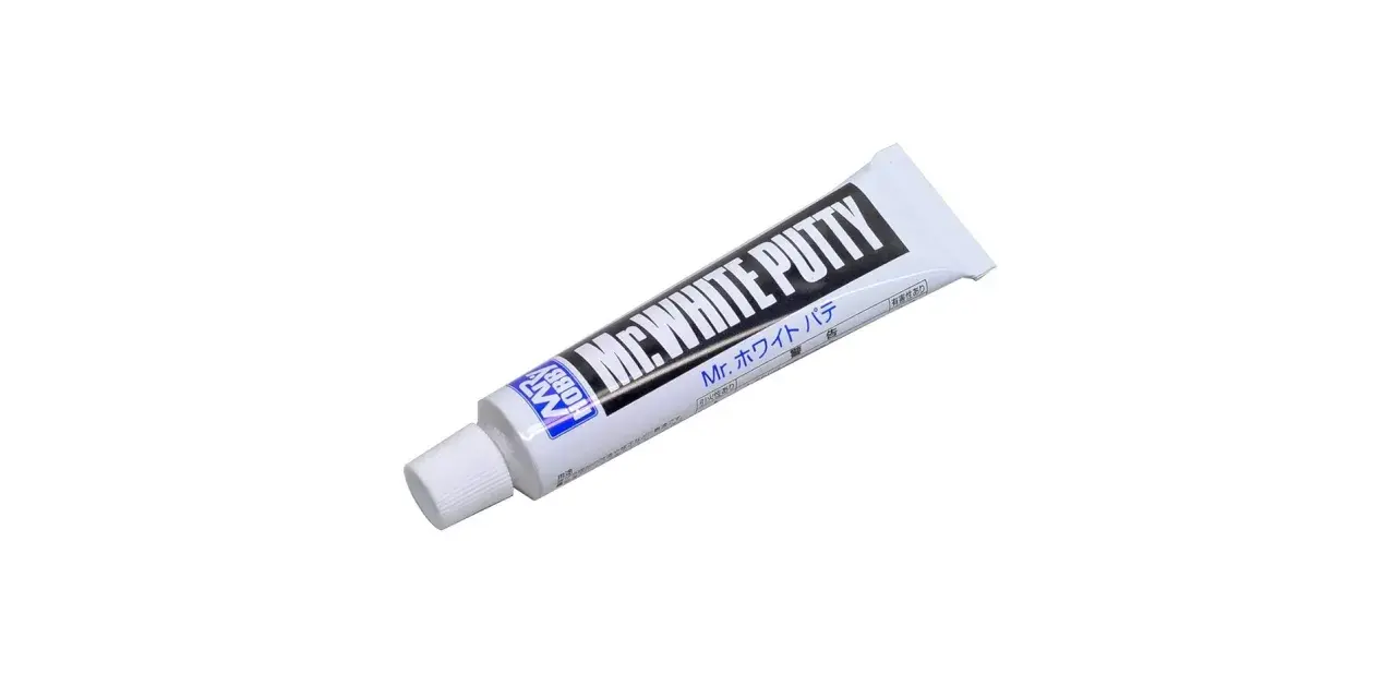

Tubo di stucco bianco "Mr. White Putty" per modellismo, ideale per riempire fessure e imperfezioni.
