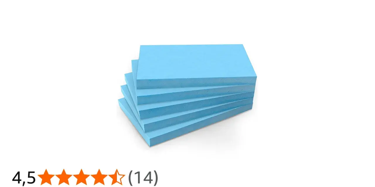

Fogli di polistirene per modellismo, ideali per creare strutture leggere e dettagliate.
