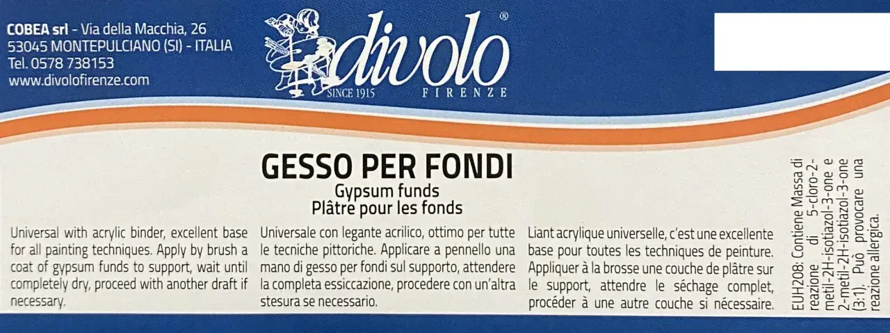

Impasto di gesso e vinavil per fondi, ideale per ogni tecnica pittorica. Si applica a pennello, attende l'essiccazione e si procede con altre stesure se necessario.
