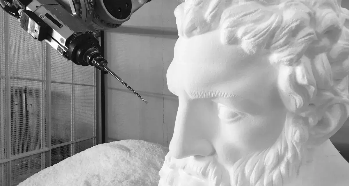

Un braccio robotico con una punta da trapano si avvicina a un busto di polistirolo, suggerendo un metodo innovativo per come sciogliere il polistirolo.
