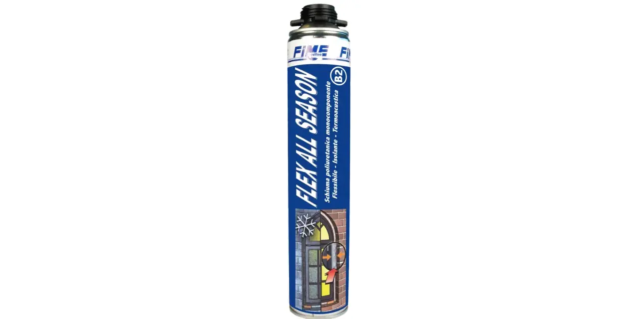

Barattolo di schiuma poliuretanica monocomponente per isolamento e termoacustica. Ideale per capire come modellare la schiuma poliuretanica.

Se voglio ottenere un risultato pulito, parto dalla schiuma giusta, non dal coltello. Nelle applicazioni da modellismo la differenza vera la fa la controllabilità del volume: una schiuma a bassa espansione, o comunque dosata in piccoli passaggi, si lascia gestire molto meglio di un prodotto nato per riempire cavità grandi. Le schede Soudal distinguono bene tra alta e bassa espansione, e questa distinzione sul banco di lavoro è decisiva: la prima riempie, la seconda si lascia governare con più precisione.
Io tratto la schiuma come un semilavorato: serve a costruire massa e volume, non a ottenere subito il dettaglio finale. Se la applico troppo abbondante, mi costringo a tagliare via materiale che avrei potuto evitare; se invece la distribuisco in strati, ottengo una base più prevedibile, con meno vuoti interni e meno sorprese durante la rifinitura. Per rocce, colline, terrapieni e rovine leggere, questo approccio fa quasi sempre la differenza.
