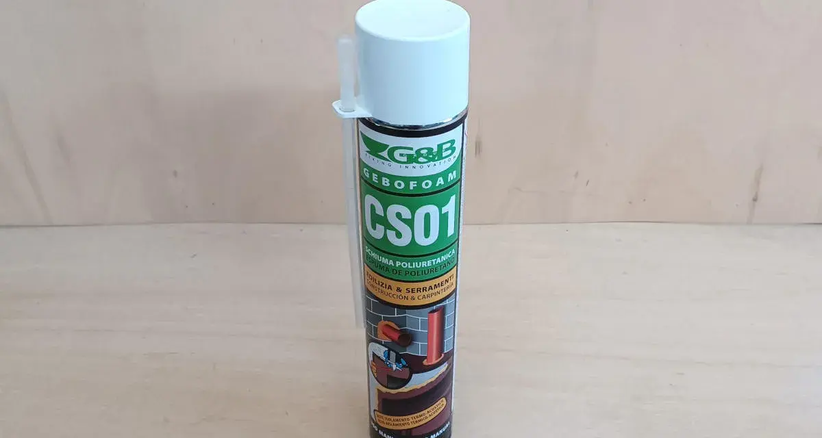

Lattina di schiuma poliuretanica per isolamento e sigillatura. Ideale per capire come usare la schiuma poliuretanica in edilizia e falegnameria.

Prepara supporto e bomboletta prima di erogare
Le schede tecniche dei produttori che ho controllato insistono sempre sulle stesse due abitudini: supporto leggermente umido e riempimento a strati nelle cavità profonde. Non è un dettaglio marginale, perché la schiuma poliuretanica indurisce reagendo con l’umidità e lavora meglio quando trova una superficie pulita e non polverosa.
  1. Pulisci la zona da polvere, parti friabili, grasso e residui di lavorazioni precedenti.
  2. Proteggi intorno al punto di lavoro con nastro, pellicola o carta, soprattutto se stai lavorando su un modello già rifinito.
  3. Spruzza una lieve nebulizzazione d’acqua sul supporto. Non deve gocciolare, deve solo essere appena umido.
  4. Porta la bomboletta a temperatura ambiente se è troppo fredda. In pratica, io cerco di lavorare con il contenitore in un range comodo, non gelido e non bollente.
  5. Agita bene la bomboletta prima dell’uso. Una miscelazione scarsa si vede subito nell’uscita irregolare.
Di solito il prodotto rende meglio quando ambiente e supporto sono in una fascia moderata, spesso tra +5 °C e +35 °C, con la bomboletta più a suo agio attorno ai valori temperati. Se le condizioni sono troppo estreme, il flusso cambia e il risultato diventa meno prevedibile. A quel punto posso passare all’erogazione vera e propria.
