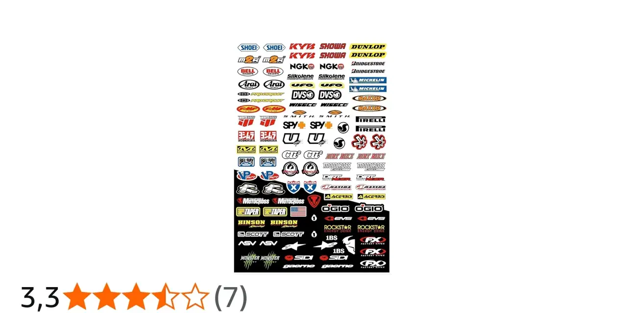

Un assortimento di decalcomania tecnica per moto, con marchi come Shoei, Dunlop, Michelin e Arai, ideale per personalizzare il tuo mezzo.
