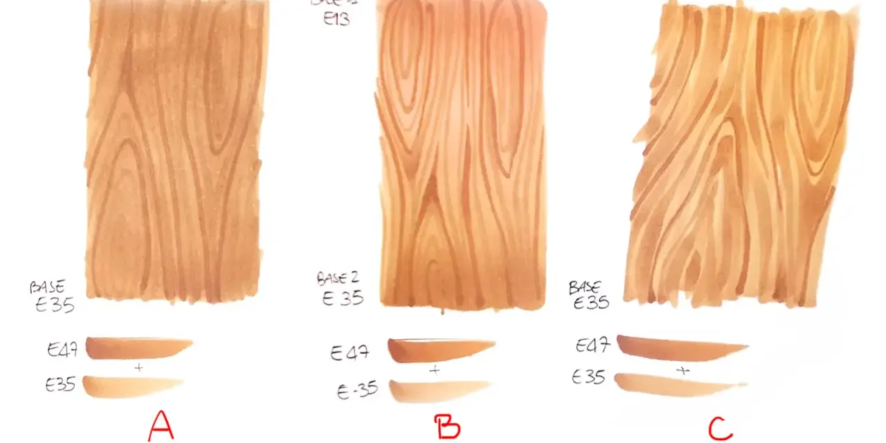

Esempi di tampone effetto legno fai da te con diverse basi e sfumature.
L’effetto legno credibile nel modellismo non dipende da un solo trucco, ma da un equilibrio preciso tra base cromatica, venature e finitura. Un tampone effetto legno fai da te, se preparato bene, permette di trasformare plastiche lisce, resine e piccoli pannelli in superfici che leggono come legno anche a scala ridotta. Qui vedo quando conviene usarlo, come evitare l’effetto “dipinto”, e quali accorgimenti cambiano davvero il risultato su materiali diversi.

La base cromatica decide già metà del legno che stai raccontando. Per un rovere chiaro parto da sabbia, beige caldo o miele pallido; per il noce uso marroni medi con una punta rossiccia; per un teak o un legno stagionato mi muovo su toni ambrati e grigio-caldo. Il trucco non è il contrasto estremo, ma il tono su tono: il legno convincente, in scala, è spesso quello che sembra “vivo” senza urlare.

Come lo applico passo per passo
Quando lavoro su un pannello o su un dettaglio in scala, seguo una sequenza abbastanza rigida. È il modo più semplice per evitare macchie casuali e recuperi infiniti.
  1. Stendo la base.
    Applico una mano uniforme e la lascio asciugare bene. Con acrilici sottili, al tatto spesso bastano 20-30 minuti, ma io preferisco aspettare almeno 1 ora se devo toccare di nuovo il pezzo.
  2. Preparo la tinta delle venature.
    Qui funziona bene una miscela leggermente più scura della base, resa lavorabile con medium. Come punto di partenza uso spesso 1 parte di medium ogni 4-6 parti di colore, ma regolo sempre in base al tempo aperto del prodotto.
  3. Carico il tampone con pochissimo colore.
    È il passaggio che molti sbagliano. Troppo carico significa impronta piena, non venatura. Io scarico quasi sempre l’eccesso su una tavoletta o su carta, poi faccio una prova su scarto di almeno 5 cm prima di andare sul pezzo buono.
  4. Trascino in una sola direzione.
    Il movimento deve seguire la fibra del legno che voglio imitare. Niente avanti e indietro: una venatura credibile ha continuità, ma non ripetizione meccanica. Cambio pressione solo nei punti in cui voglio simulare un nodo o una piccola discontinuità.
  5. Correggo subito, non dopo.
    Se il segno è troppo netto, tampono con un pennello quasi asciutto o sfumo con la base ancora fresca. Se invece è troppo debole, aggiungo una seconda passata molto leggera, mai identica alla prima.
