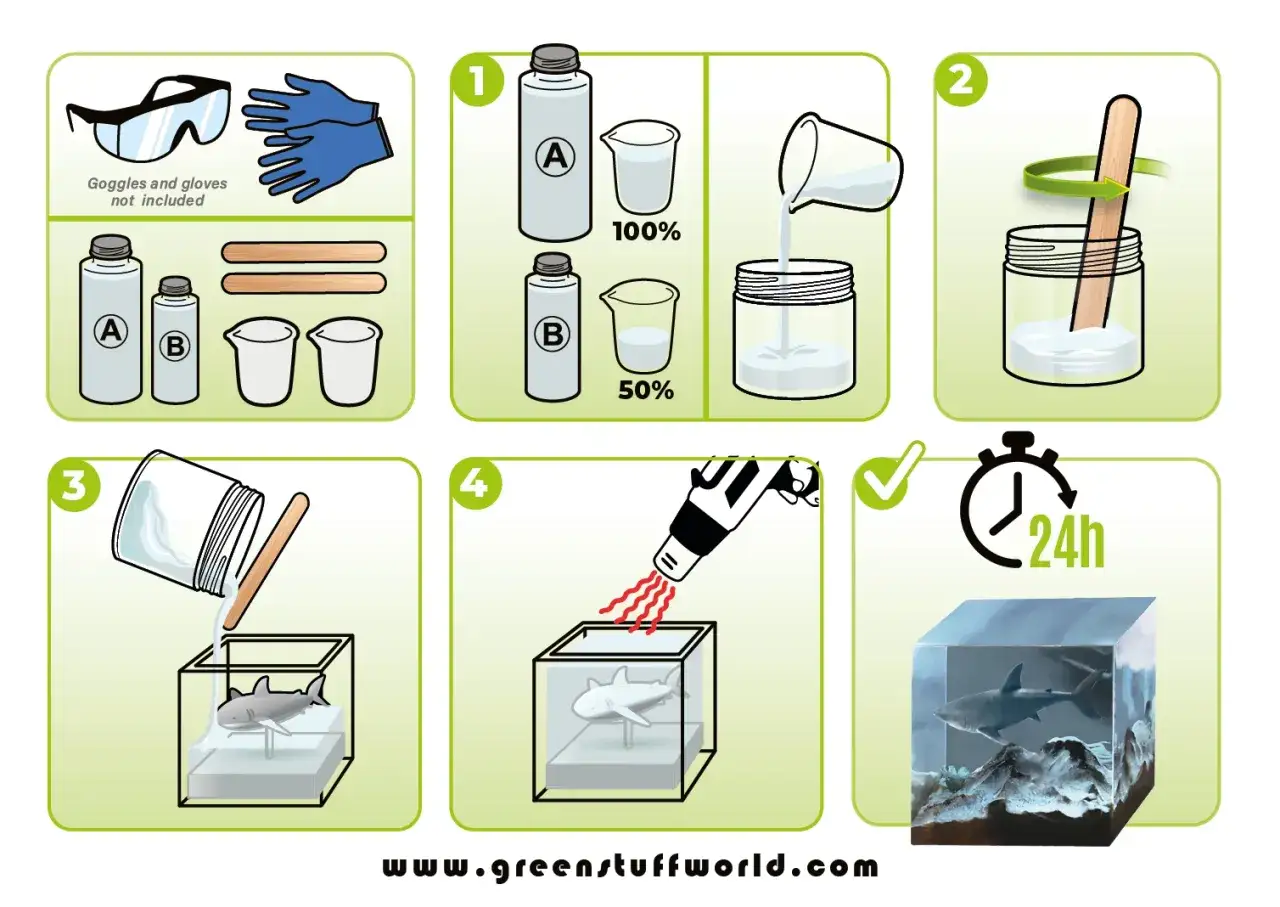

Istruzioni per creare un diorama con la colla per resina modellismo: miscelare, versare, scaldare e attendere 24 ore per un risultato spettacolare.
