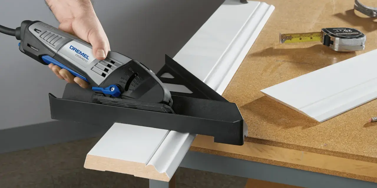

  3. Blocca la lastra su un piano stabile, lasciando sporgere solo la parte che devi asportare. La superficie deve essere pulita, senza spigoli che possano rigare il materiale.
  4. Avvia il Dremel prima di toccare il materiale e lavora con passate leggere. Se premi troppo, il bordo si scalda e tende a fondere.
  5. Per le linee dritte usa una guida; per aperture chiuse, parti da un foro pilota o da un bordo già aperto e avanza a piccoli tratti.
  6. Rimuovi subito bave e polveri con aria, aspirazione o un pennello morbido, poi controlla il bordo prima di smontare il pezzo.
Il segnale da ascoltare è semplice: se senti il Dremel che trascina o vedi il bordo diventare lucido e gommoso, stai insistendo troppo. In quel caso mi fermo, lascio raffreddare e riprendo con una passata più corta.
