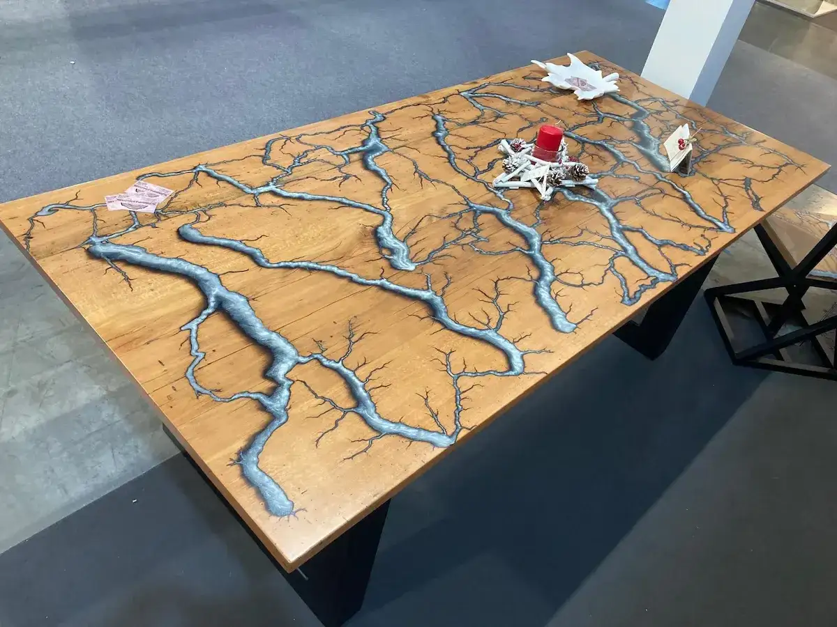

Tavolo in legno con venature blu metallizzato che ricordano fulmini, un esempio di come si fa la resina per creazioni uniche.
