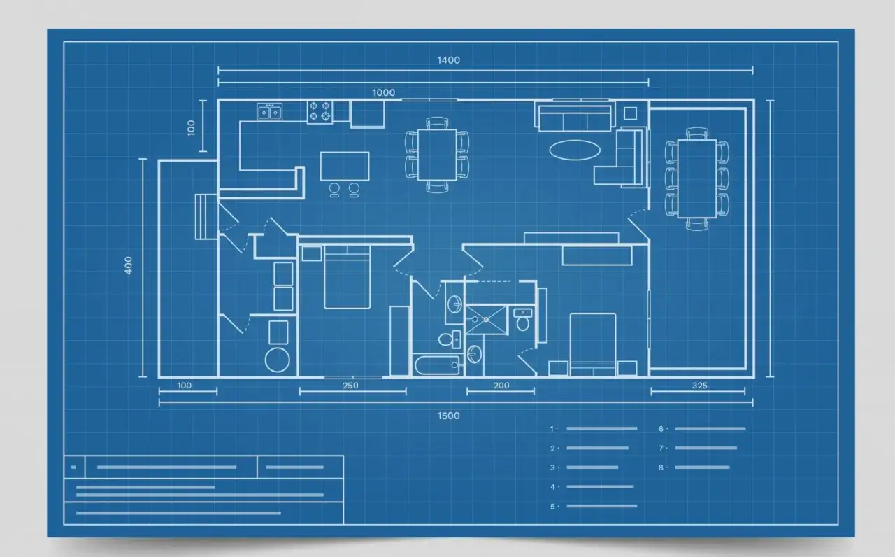

Planimetria di una casa con misure, utile come proporzione per trovare la scala di un disegno.
La formula pratica per ricavare la scala da una proporzione
La formula che uso è questa: scala = misura sul disegno : misura reale. Se però voglio trovare la scala partendo da due misure già note, faccio il rapporto tra la misura reale e quella del disegno e poi lo riduco alla forma più semplice. Se le unità sono coerenti, il risultato viene fuori subito; se non lo sono, il calcolo si sporca e il rischio di sbagliare aumenta.
