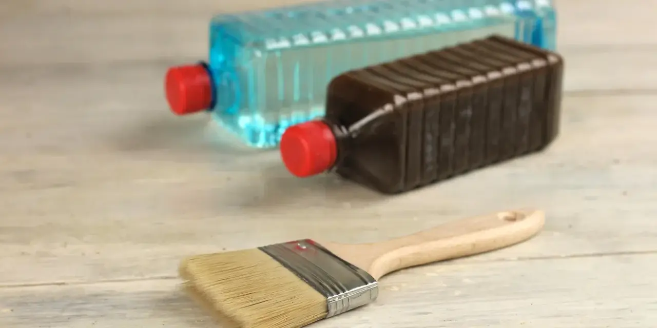

Pennello e due bottiglie: una con liquido blu, l'altra marrone. Capire la differenza tra acquaragia e diluente è fondamentale per i lavori di pittura.
