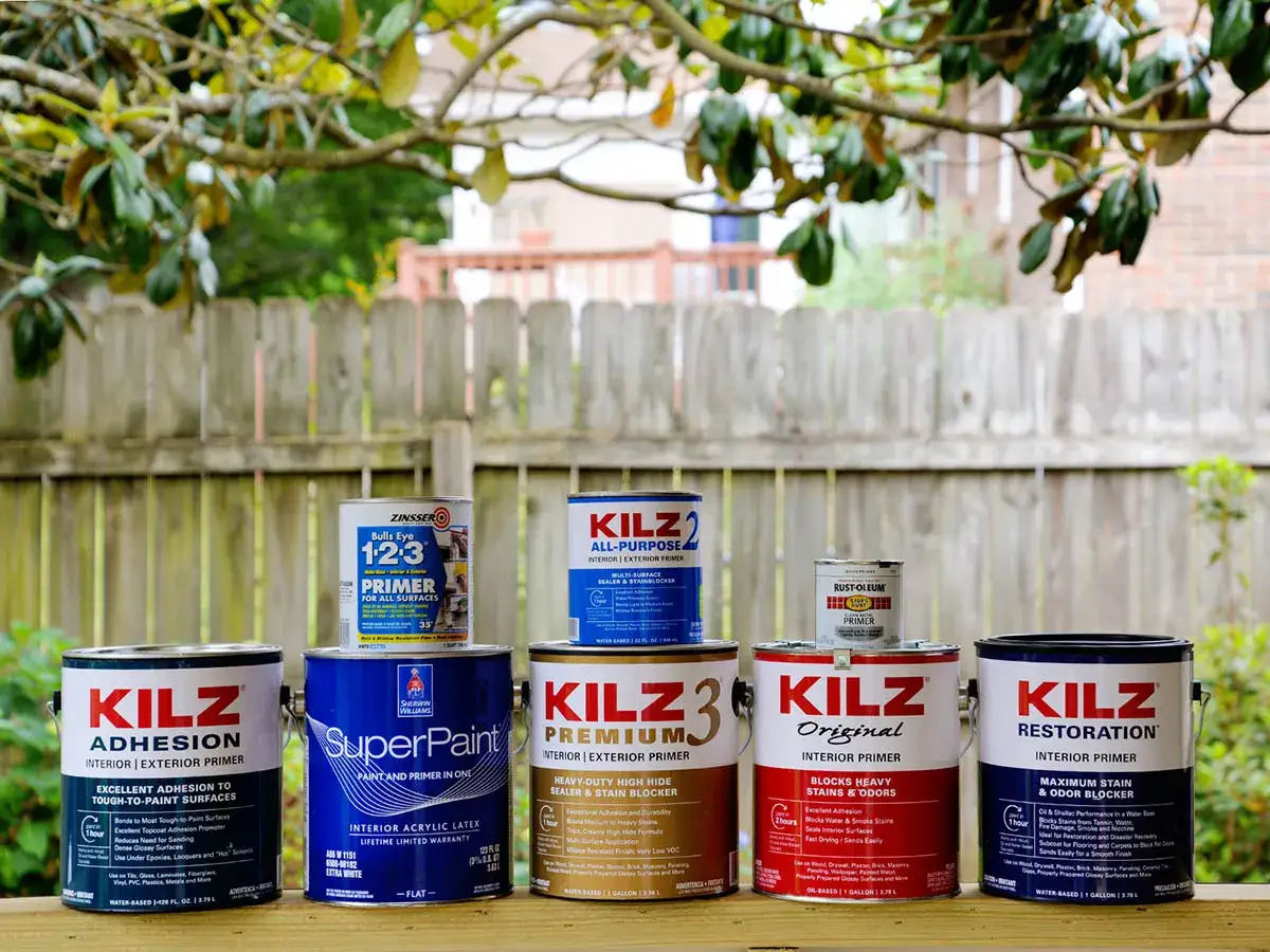

Diverse lattine di primer per verniciatura, alcune con la dicitura
