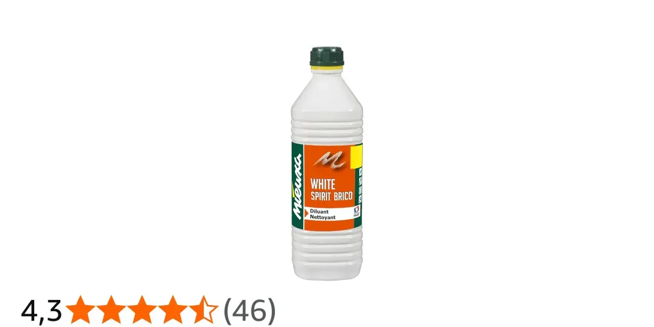

Flacone di white spirit solvente per pulizie e diluizioni.

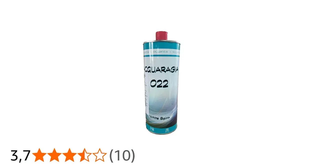

Lattina di Acquaragia 022, un solvente white spirit essenziale per la pulizia e la diluizione.
