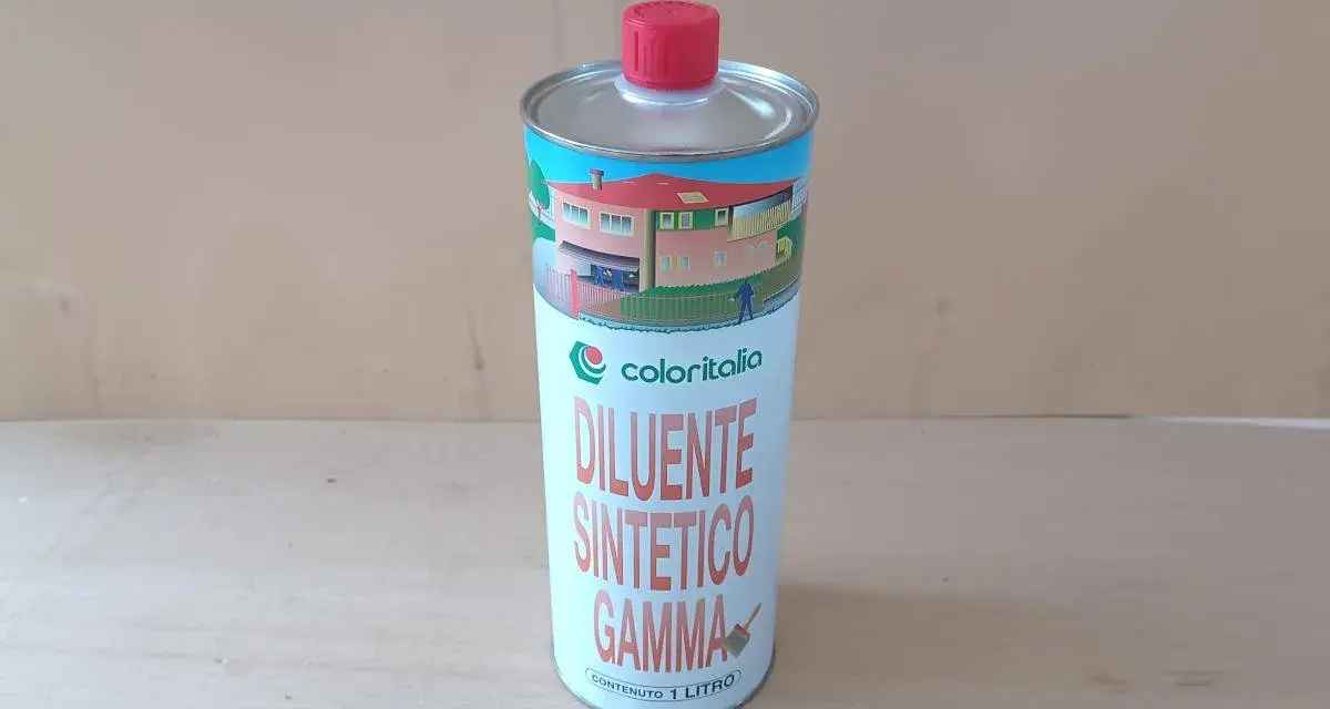

Lattina di diluente sintetico Coloritalia. La differenza con il diluente nitro è nella composizione chimica, questo è per vernici sintetiche.
Tra un diluente sintetico e uno nitro cambia molto più della semplice “forza” del solvente. La differenza reale sta nel modo in cui il prodotto interagisce con la resina: quanto tempo lascia per stendere la vernice, quanto velocemente evapora, quanto aggredisce il film e quanto è adatto a smalti, fondi o lacche.
