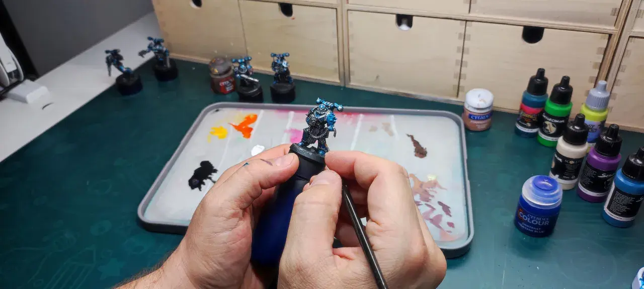

Mani che dipingono miniature, con pennello e tavolozza piena di colori.
La pittura di una miniatura cambia tutto quando la superficie, i volumi e le finiture lavorano insieme. In questo articolo trovi un percorso pratico per preparare il modello, scegliere strumenti sensati, stendere i colori senza perdere dettaglio e proteggere il risultato finale. Quando si parla di dipingere miniature, il risultato dipende meno dalla quantità di prodotti e più dall’ordine con cui li usi.
I punti che contano davvero prima di iniziare
  • La preparazione del pezzo vale quasi quanto la pittura: linee di stampo, polvere e incastri scadenti si notano subito sotto il colore.
  • Un primer sottile, steso con calma, migliora l’adesione e non soffoca i dettagli.
  • Le tecniche che rendono di più sono poche: base coat, wash, drybrush, layer e highlight.
  • La diluizione deve far scorrere il colore, non trasformarlo in acqua sporca o in pasta.
  • La vernice finale serve sia a proteggere sia a controllare l’effetto visivo, opaco, satinato o lucido.
  • Un set base in Italia costa spesso tra 40 e 120 euro; con aerografo e compressore si sale più facilmente verso 150-400 euro.
Da dove partire se vuoi evitare acquisti inutili
Io partirei da una domanda semplice: vuoi ottenere subito miniature ordinate da tavolo, oppure vuoi costruire una tecnica più raffinata nel tempo? La risposta cambia tutto, perché non ha senso comprare dieci colori identici, un aerografo e accessori costosi se il tuo obiettivo iniziale è finire bene le prime tre o quattro figure.
Per cominciare davvero bene mi basta un kit essenziale: taglierino o tronchesina, colla adatta al materiale, un primer, tre o quattro pennelli, una tavolozza, colori acrilici e una vernice protettiva. Il resto si aggiunge dopo, quando capisci dove perdi tempo o controllo.

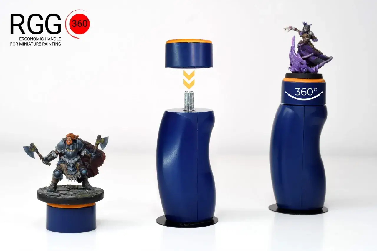

Manuale per dipingere miniature: un guerriero e una maga su supporti rotanti a 360°.
Preparazione e primer fanno più differenza del colore
Prima ancora del primo passaggio di tinta, io controllo tre cose: pulizia del pezzo, qualità degli incastri e presenza di linee di stampo. Se salto questa fase, il colore non la cancella, la rende solo più evidente. È il motivo per cui una miniatura ben preparata sembra già migliore ancora prima delle ombre e dei punti luce.
