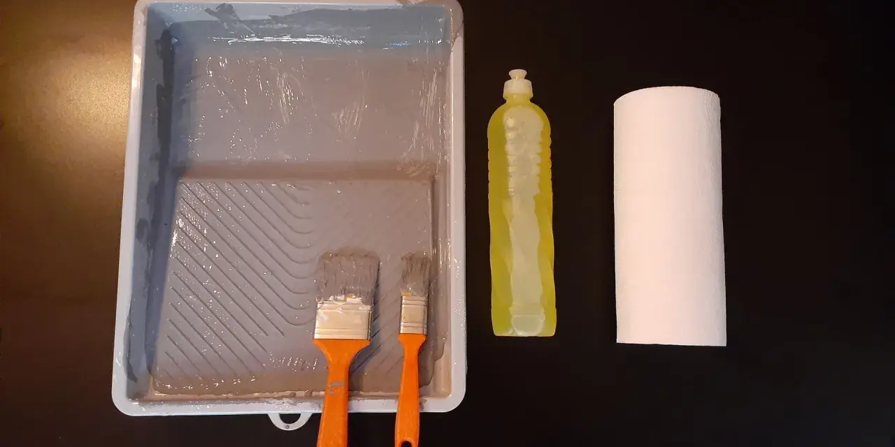

  1. Tolgo subito l’eccesso di vernice con un panno, carta assorbente o un cartoncino. Più prodotto elimino prima, meno ne porto nell’acqua.

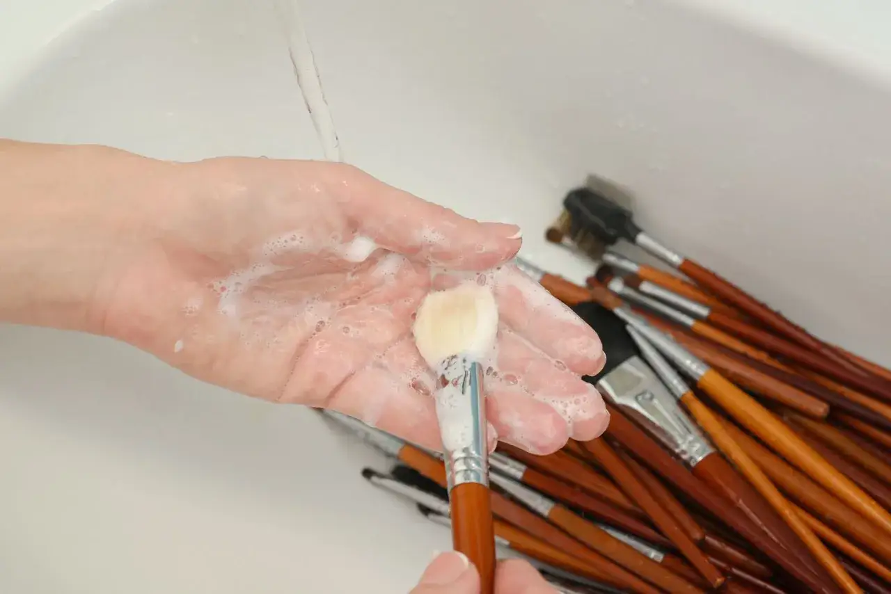

  2. Risciacquo in acqua tiepida, non bollente. L’acqua troppo calda non aiuta e può stressare le setole, soprattutto quelle sintetiche sottili.
  3. Insapono bene con sapone neutro o sapone specifico per pennelli. L’obiettivo non è “bagnare” il pennello, ma far lavorare il sapone dentro il ciuffo.
  4. Massaggio le setole dal centro verso la punta, con movimenti delicati. Se premo troppo, apro la punta e la rovino.
  5. Risciacquo di nuovo finché l’acqua non esce quasi pulita. Su un pennello piccolo faccio spesso due cicli completi, non uno solo.
  6. Riformo la punta con le dita e lascio asciugare il pennello in orizzontale o sospeso, senza schiacciare le setole contro una superficie.
