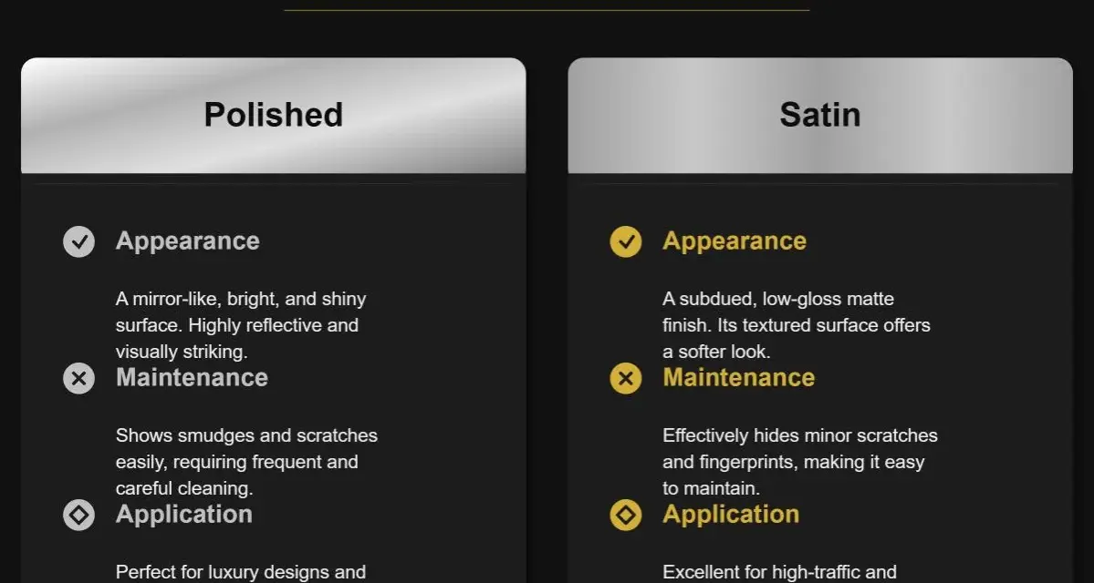

Confronto tra finiture acciaio: lucido (riflettente, difficile manutenzione) e satinato (opaco, facile manutenzione). Cosa vuol dire satinato? Una finitura opaca e morbida.

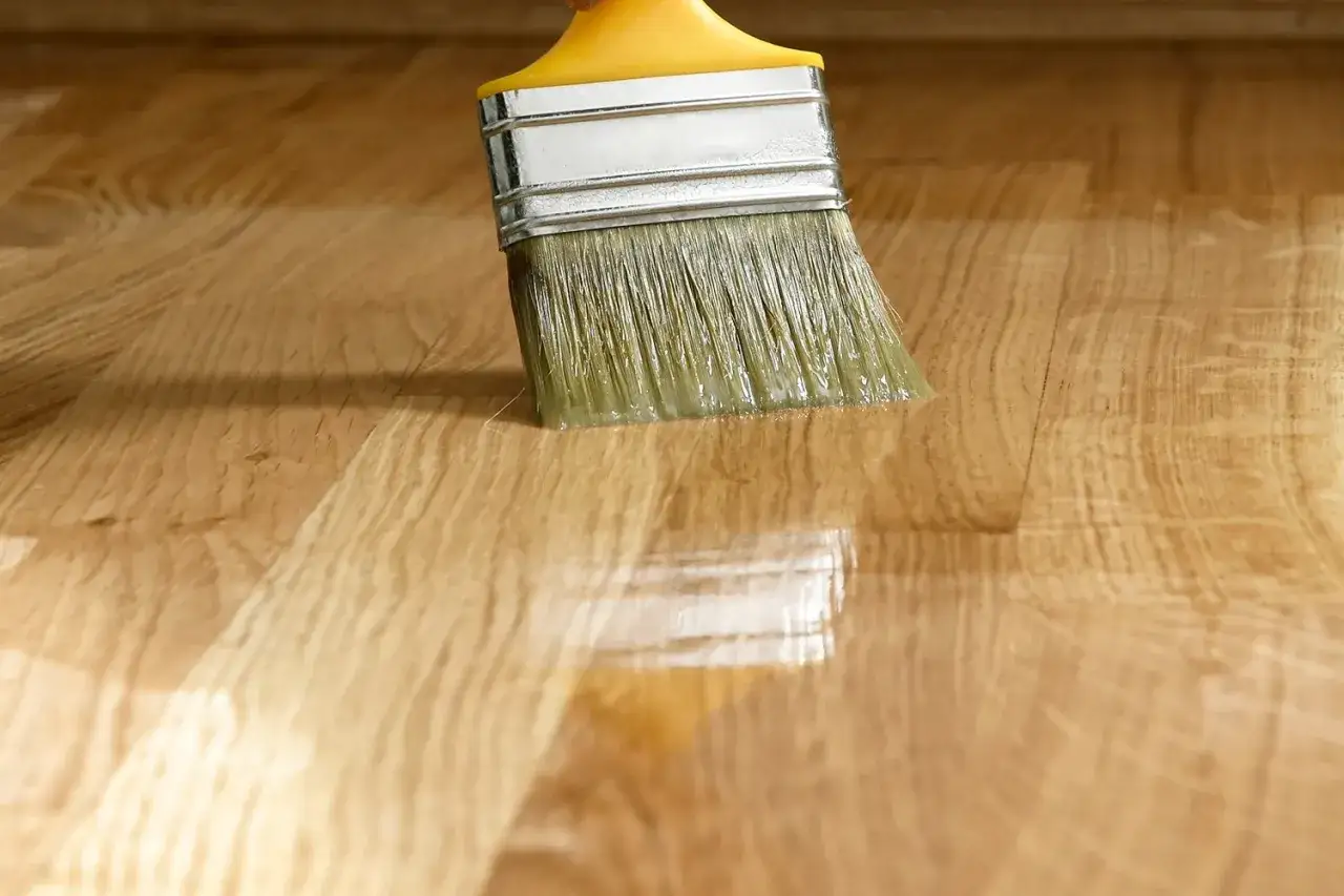

Pennello stende vernice su legno, creando una finitura che non è lucida ma leggermente opaca, per capire cosa vuol dire satinato.
