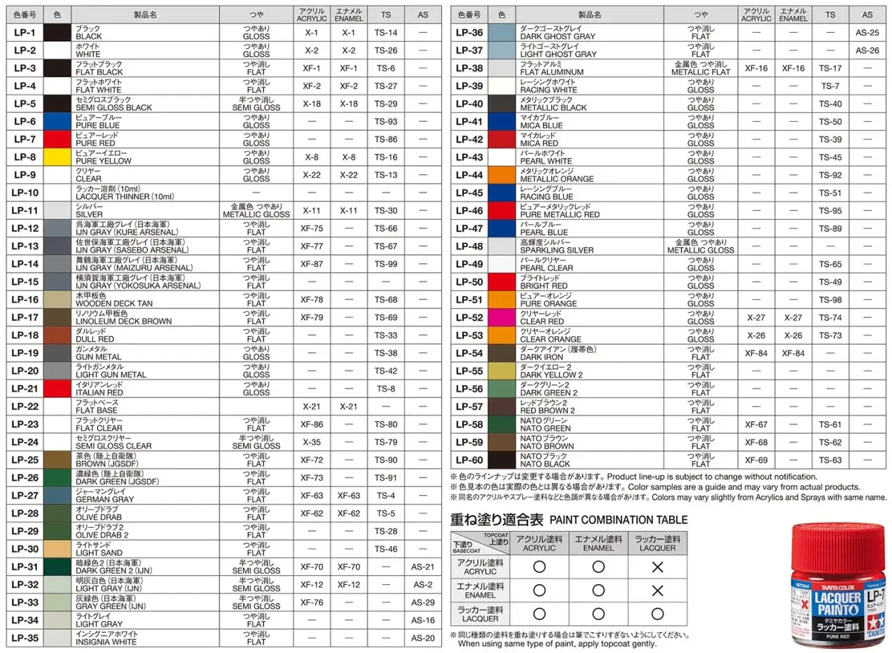

Tabella conversione colori modellismo Tamiya. Trova il colore giusto per il tuo progetto.
Come leggere una tabella di conversione senza sbagliare
La maggior parte degli errori nasce perché si guarda solo il nome più vicino e si ignora il contesto. Io controllo sempre questi elementi prima di fidarmi di una corrispondenza:
Controllo Perché conta Cosa faccio io
Finitura Opaco, satinato e lucido fanno leggere la tinta in modo diverso Confronto solo campioni con la stessa finitura
Supporto Il primer può spostare il tono percepito Uso lo stesso fondo su tutti i test
Diluizione Troppa diluizione rende il colore più trasparente e meno stabile Replico la stessa miscela del lavoro finale
Luce La luce calda ingiallisce, quella fredda irrigidisce il confronto Valuto i campioni sotto luce neutra
Asciugatura Molte tinte cambiano leggermente una volta asciutte Aspetto la completa essiccazione prima del giudizio
Il mio flusso è semplice e funziona bene anche quando devo sostituire un colore critico. Prima scelgo la tinta obiettivo e la marca di arrivo. Poi preparo 2 o 3 campioni su cartoncino o plastica primerizzata, con campi piccoli e uniformi, circa 2 x 5 cm: abbastanza grandi da leggere il tono, abbastanza rapidi da rifare se qualcosa non torna. Infine confronto i campioni solo dopo l’asciugatura completa; con molte acriliche bastano alcune ore, con gli smalti conviene aspettare di più.
Per i colori applicati ad aerografo, il confronto va fatto con la stessa impostazione di lavoro. Su molte linee da spruzzo, una pressione nell’ordine di 15-20 PSI è un riferimento comune, ma quello che conta davvero è la costanza: se cambi pressione, diluente o distanza, il campione non racconta più la stessa storia. Le chart ufficiali di marchi come Vallejo e Humbrol sono utili proprio perché ti danno un punto di partenza ordinato; il test, però, resta l’unico giudice affidabile. A questo punto vale la pena distinguere le famiglie di vernici, perché non tutte si comportano allo stesso modo.
