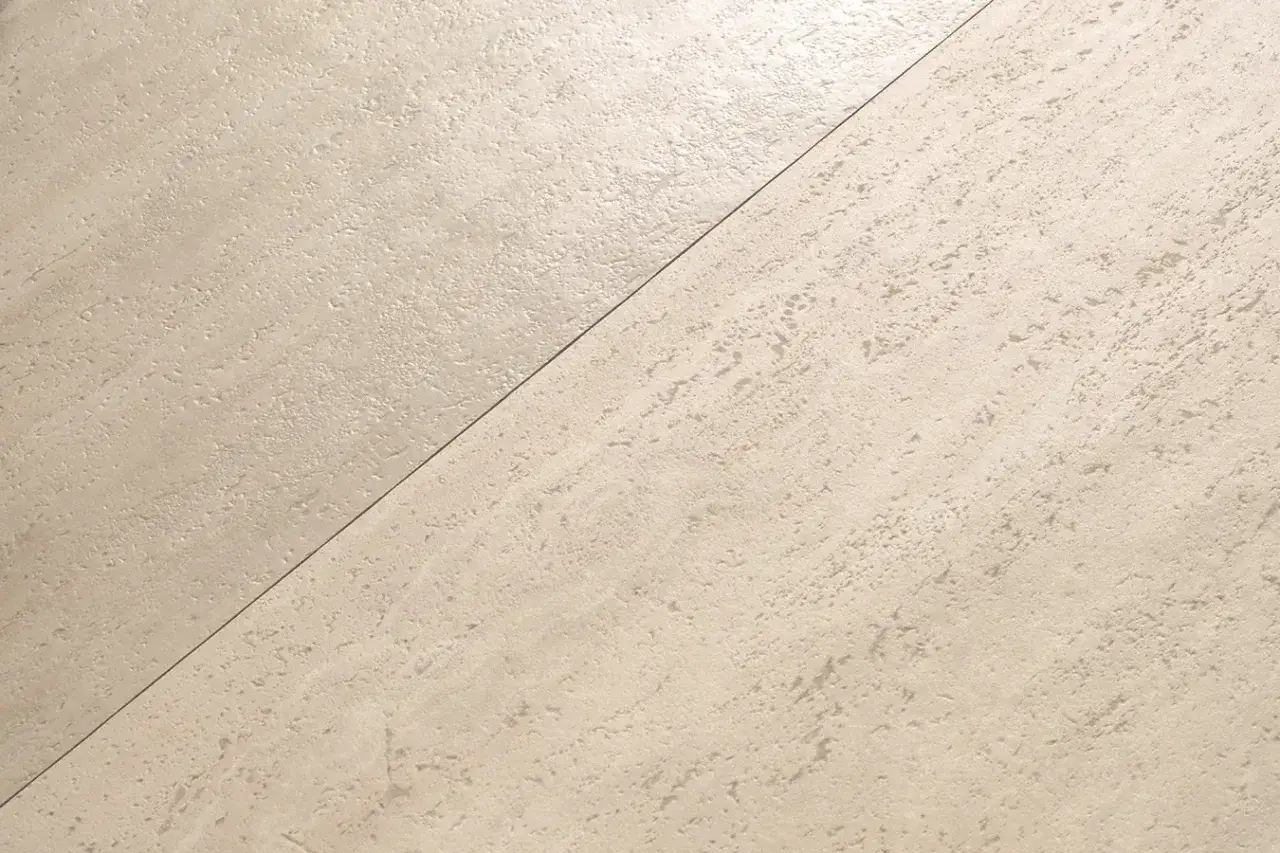

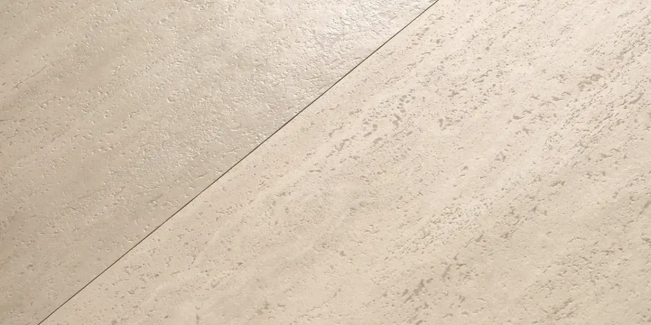

Superficie chiara divisa diagonalmente: a sinistra, finitura opaca; a destra, finitura satinata. La differenza tra opaco e satinato è evidente.

Superficie chiara divisa diagonalmente: a sinistra, finitura opaca; a destra, finitura satinata, mostrando la differenza tra opaco e satinato.
