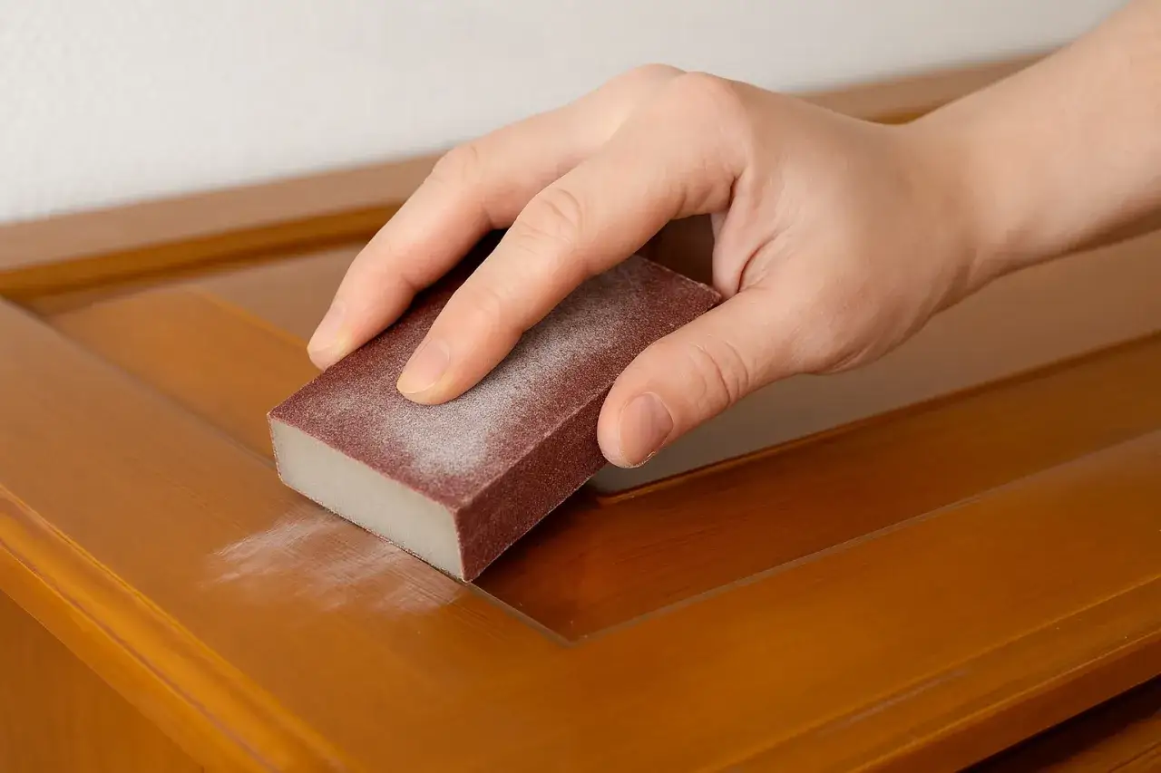

La carteggiatura leggera è utile quando la vernice è già indurita
Se la vernice è completamente asciutta e vuoi abbassare la brillantezza senza cambiare il sistema chimico, una carteggiatura molto fine può funzionare bene. Qui il punto non è “raschiare” la superficie, ma micro-texturizzarla per far diffondere la luce invece di rifletterla in modo speculare. È una tecnica che conosco bene su piccoli pezzi, carene, inserti e miniature già sigillate.
Le grane che uso più spesso sono tra 1000 e 3000, a seconda di quanto devi intervenire e di quanto è spesso il film. Su dettagli delicati, spigoli e profili, preferisco tamponi morbidi o spugne abrasive grigie ultrafini, perché seguono meglio le forme e riducono il rischio di attraversare lo strato. Su superfici più ampie, il lavoro va fatto con pressione minima e movimenti regolari.
Due cose contano più di tutto: aspettare che il film sia davvero indurito e controllare spesso il risultato alla luce naturale. Una vernice che sembra opaca in laboratorio può apparire diversa appena esce all’esterno. Se il pezzo deve essere poi riverniciato, la carteggiatura crea anche una base migliore per l’adesione. Se invece il tuo obiettivo è solo togliere riflesso, devi fermarti prima di generare segni visibili.
