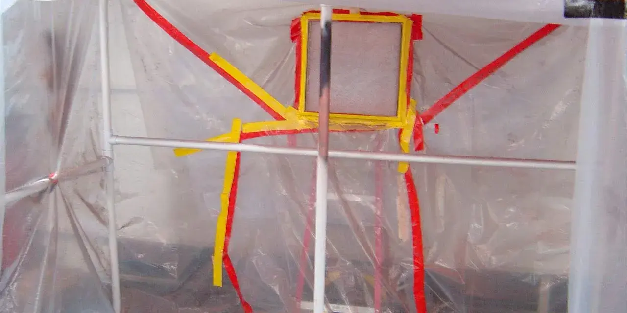

Struttura fai da te per verniciatura, con teli trasparenti e nastro giallo/rosso a delimitare l'area.

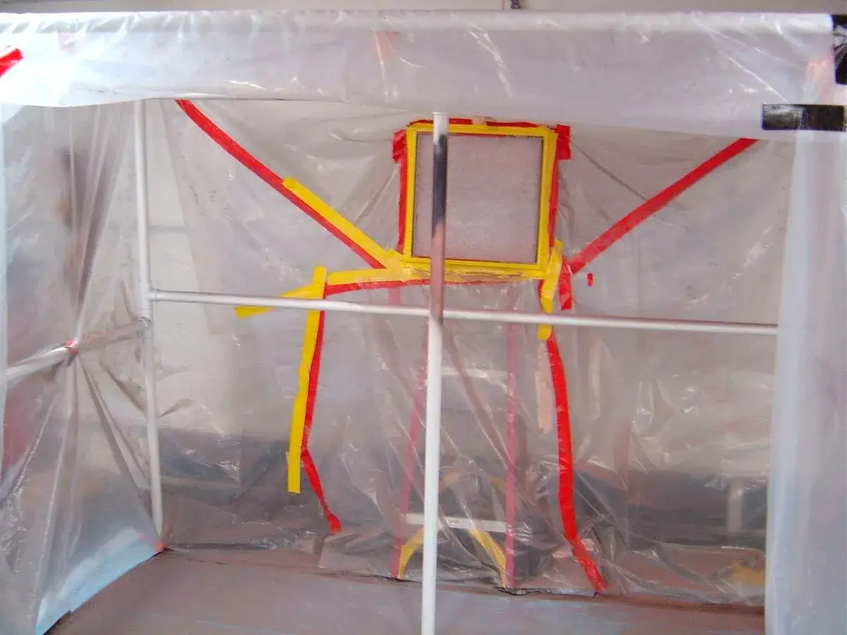

Quando costruisco una cabina di verniciatura fai da te, inizio sempre dalla misura reale del pezzo più grande che voglio verniciare, non dalla dimensione del tavolo disponibile. Il banco deve accogliere il modello, la tua mano, l’aerografo e un minimo di spazio di manovra; se questi margini mancano, il rischio è ritrovarsi a verniciare troppo vicino al filtro o troppo in profondità nella scatola.
  1. Definisco il volume utile e disegno l’apertura frontale in modo che il pezzo resti sempre dentro una zona leggibile e comoda.
  2. Costruisco una struttura rigida e sigillo bene gli spigoli, perché ogni fessura non controllata ruba aspirazione utile.
  3. Creo una parete posteriore filtrante e monto il ventilatore in una posizione protetta, idealmente a valle del filtro, così lavora su aria più pulita.
  4. Porto il tubo di scarico verso l’esterno con il minor numero possibile di curve strette.
  5. Installo l’illuminazione con luce neutra e senza abbagliare la zona di spruzzo.
  6. Aggiungo un piano girevole o una base stabile se vernicio spesso pezzi piccoli o irregolari.
  7. Faccio una prova con un foglio leggero o una striscia di carta per vedere se l’aria entra in modo uniforme e senza turbolenze strane.
Due dettagli mi sembrano più importanti di molti accessori venduti come “indispensabili”: la tenuta delle giunzioni e la semplicità del percorso d’aria. Una cabina piena di curve, passaggi stretti e filtri improvvisati spesso muove aria ma non cattura davvero la nebbia. Meglio una soluzione semplice, pulita e facilmente manutenzionabile.
