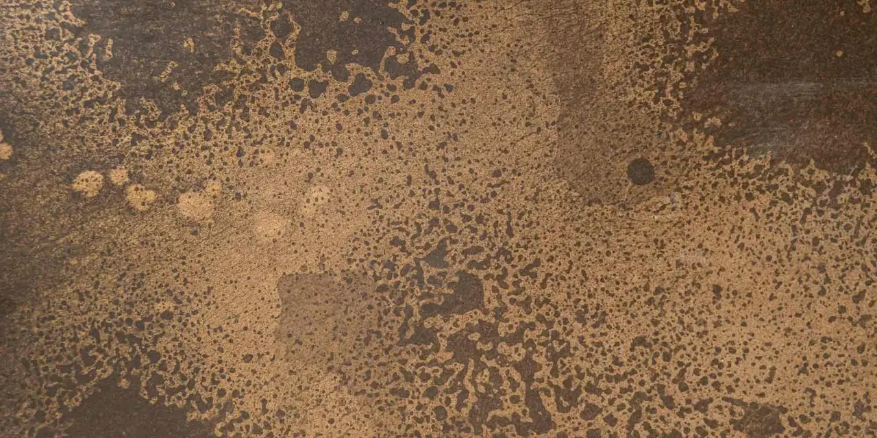

Superficie ruvida con macchie scure su sfondo dorato, che colore è il bronzo.
Io il bronzo lo leggo sempre come una famiglia di toni, non come un singolo colore: parte da un marrone caldo, prende riflessi rame o oro spento e, con la luce giusta, sembra quasi metallico senza diventare brillante come l’oro. Capire che colore è il bronzo serve davvero quando devi scegliere una vernice, rifinire un modello o dare a una superficie un effetto elegante ma credibile. Qui trovi una descrizione visiva chiara e, soprattutto, indicazioni pratiche per riprodurlo con pitture e vernici senza ottenere un risultato troppo arancio, troppo scuro o artificiale.
