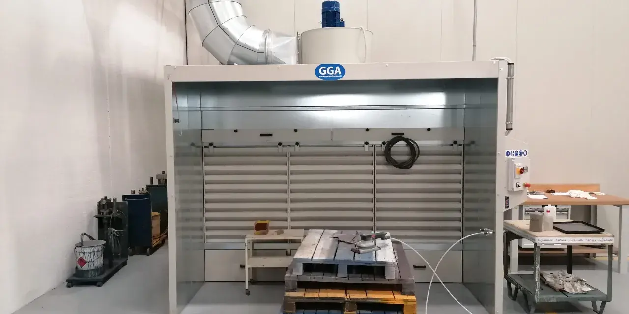

Cabina di verniciatura con aspiratore per verniciatura fai da te, dotata di filtri e motore.
