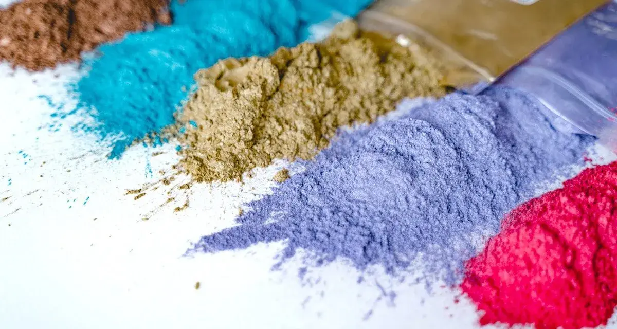

Variopinti pigmenti in polvere, pronti per essere usati in creazioni artistiche.
