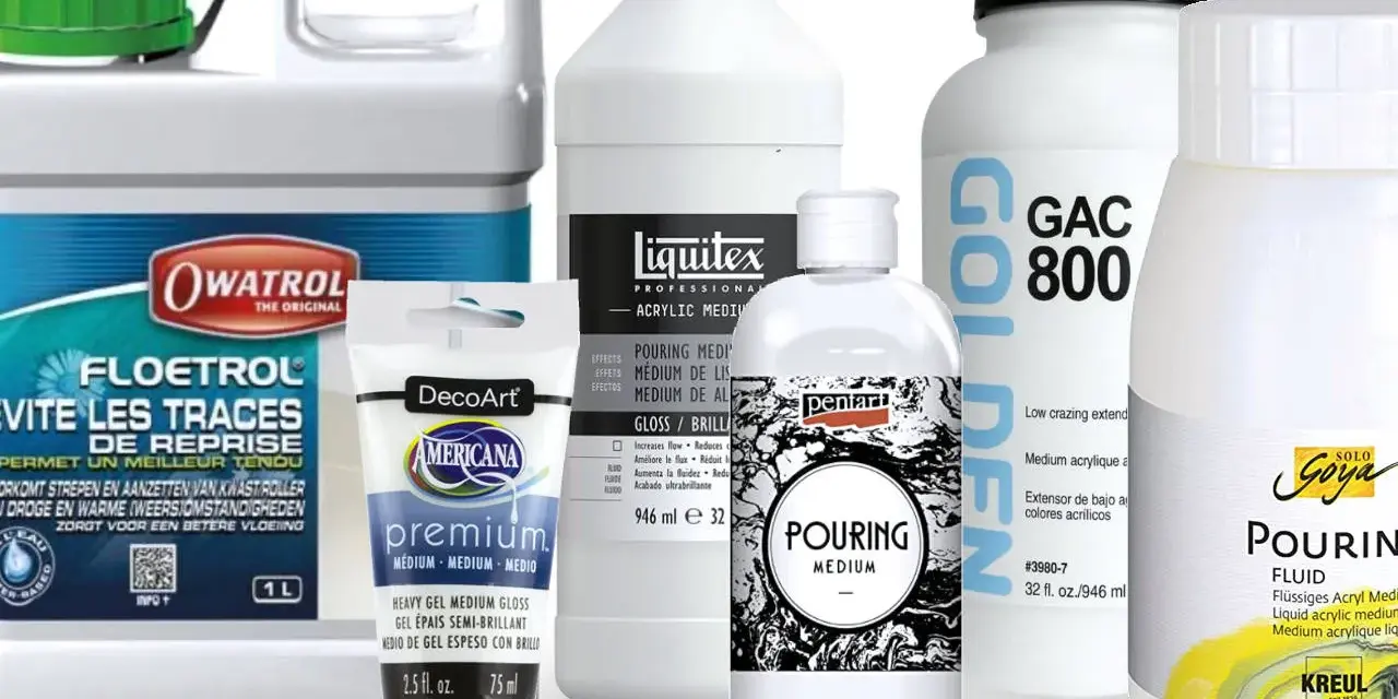

Flaconi di medium per pouring, ideali per mescolare vinavil e colori acrilici, pronti per creare effetti fluidi e brillanti.
