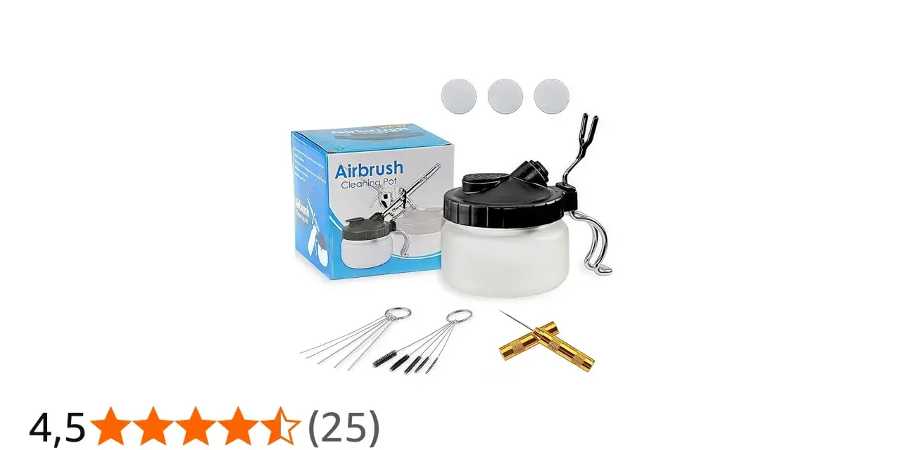

Kit per pulire aerografo: barattolo, spazzolini e aghi per una pulizia impeccabile.

Cosa tenere sul banco per lavorare bene
Non serve riempirsi di accessori inutili. Per una pulizia fatta bene io tengo sempre a portata di mano pochi elementi essenziali, scelti in base al tipo di vernice che uso più spesso.
  • Cleaner compatibile, specifico per acrilici o per il tipo di vernice che stai usando.
  • Acqua distillata quando lavoro con acrilici a base acqua: aiuta a evitare residui minerali.
  • Panni senza pelucchi per l’ago e per l’esterno del corpo.
  • Spazzolini sottili o pipe cleaners per passaggi stretti e canaline interne.
  • Contenitore di scarico o spray pot, così non spargo residui sul piano di lavoro.
  • Chiave per ugello o attrezzo dedicato, ma solo se il modello lo richiede davvero.
  • Guanti e ventilazione se uso smalti o solventi più forti.
Una nota pratica: per i passaggi stretti preferisco strumenti morbidi. I cotton fioc classici, se sono scadenti, lasciano fibre; gli attrezzi metallici, invece, possono segnare ugello e sede dell’ago. Meglio una pulizia delicata ma ripetuta che un intervento “energetico” che poi lascia danni invisibili.
