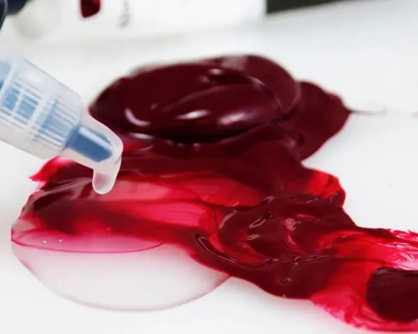

Colori adatti all’aerografo e diluente Aiutano a ottenere atomizzazione uniforme Usare il colore troppo denso direttamente dalla boccetta
