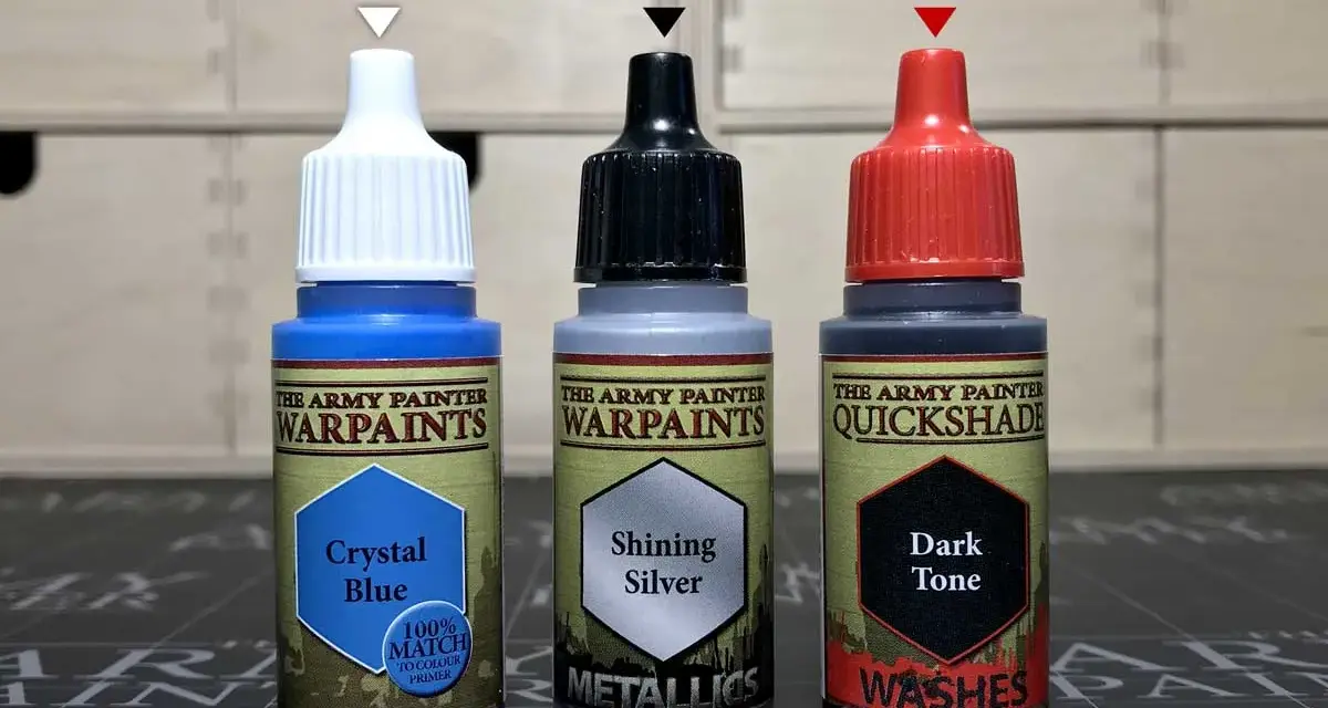

Tre boccette di colori The Army Painter: Crystal Blue (colori), Shining Silver (metalli) e Dark Tone (wash). Immagine con colore desaturato.
