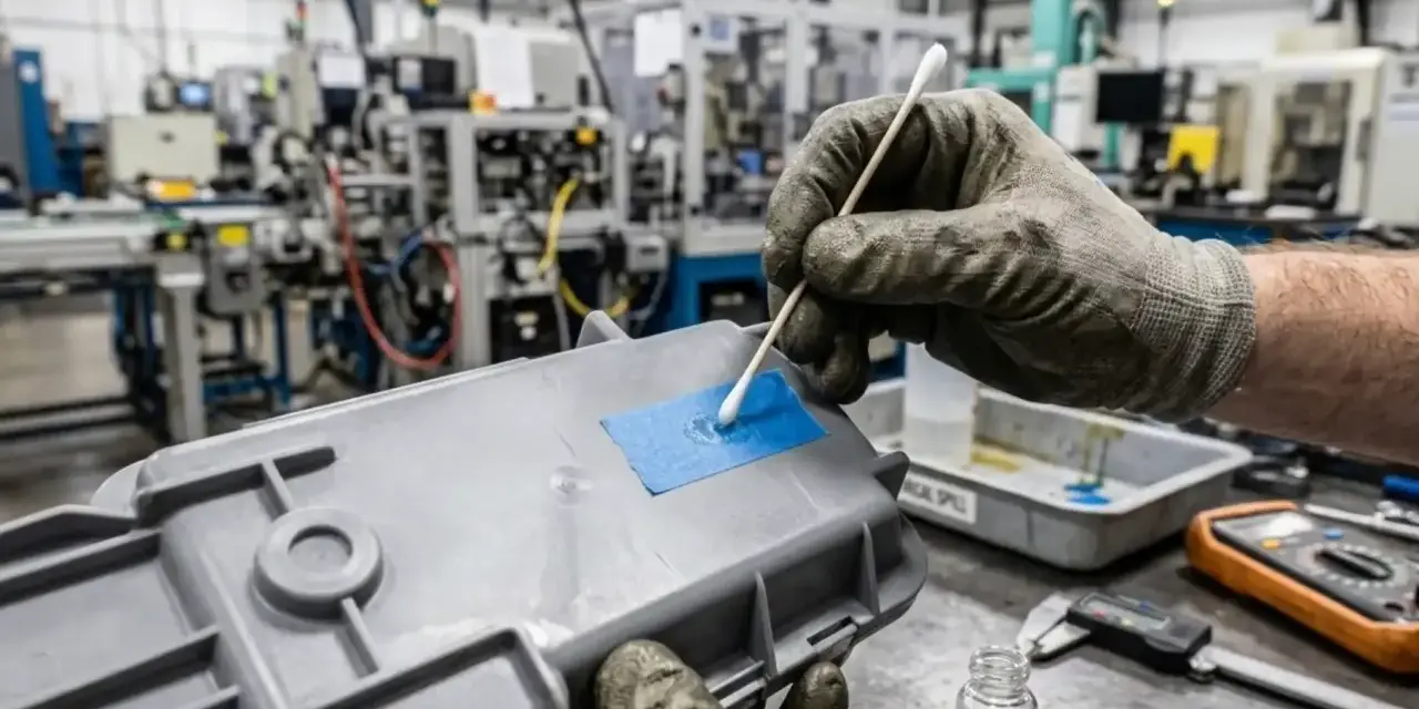

Guanto con cotton fioc applica solvente su plastica, un metodo per togliere la vernice.

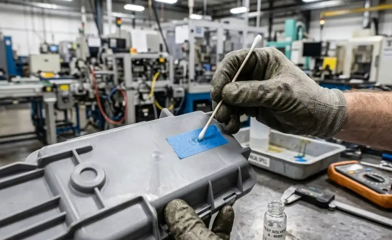

Guanto con cotton fioc applica solvente su plastica, per capire come togliere la vernice.
