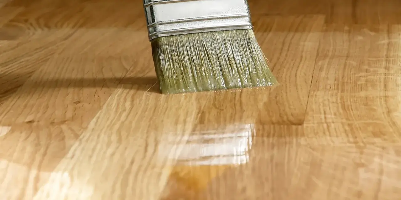

Pennello applica vernice lucida su parquet. La tabella gloss vernici mostra la brillantezza ottenuta.

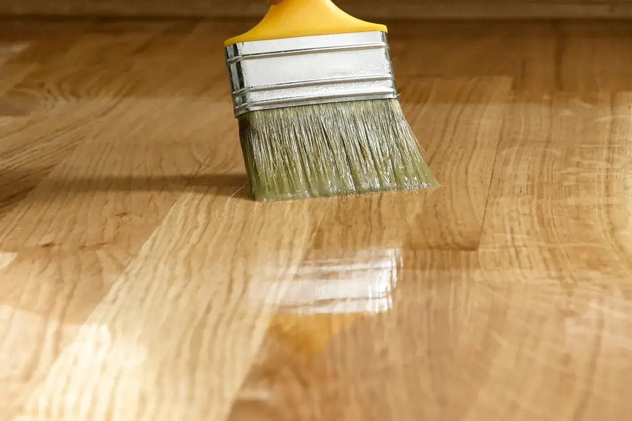

Pennello stende vernice lucida su parquet. La tabella gloss vernici mostra l'effetto brillante.
